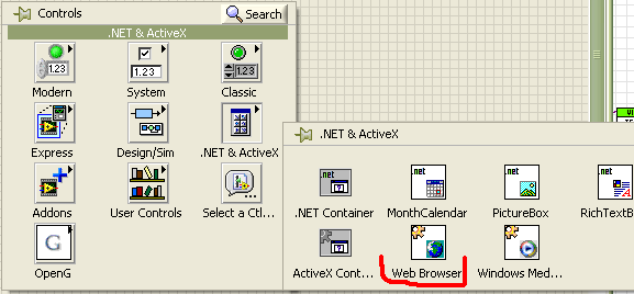

externes Programm in Frontpanel integrieren
Ich habe ein ähnliches Problem, möchte aber nur einen Webbrowser einbinden. Ist denn das möglich?
Google dein Freund und Helfer:
Building a Simple Web Browser
Ja, danke das hatte ich auch schon gefunden. Aber der Hinweis unter dem Download spricht es schon an: Es ist zu alt für LV 8.5...
' schrieb:Ja, danke das hatte ich auch schon gefunden. Aber der Hinweis unter dem Download spricht es schon an: Es ist zu alt für LV 8.5...
J_uri
Hast du eingentlich diese Palette in deinem LV 8.5 ?
