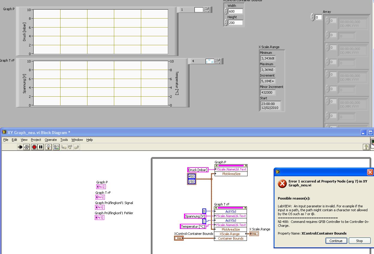

wie ist es möglich die Zeichnungsfläche u. den kompletten Graph (äusserste Umrandung des Graphen) über Eigenschaftsknoten getrennt zu dimensionieren. Das mit der Zeichnunsfläche funktioniert, aber mit der äusseren Umrandung nicht. Mit Bounds kann ich nur lesen, mit xControl Bounds kann ich schreiben aber es kommt dann dabei zu einem Fehler (siehe Bild).
Woran liegt dies?
Im Vorraus vielen Dank für Eure Tipps.

Ich vermute, weil dein Graph kein XControl ist...
Ich glaube, die "Umrandung" kann man nicht per PropertyNode verändern!

wie erstelle ich aus meinem xy Graphen ein x Control?
oder
eine andere Alternative wäre dass ich den äusseren Rahmen entferne, jedoch wie?
Eine andere Farbe wählen hilft nichts da der Rahmen einen 3D Look hat.
Was ich auch schon versucht habe ein xy Graph aus der Classic Sortiment.
Die Rahmenfläche=der Hintergrundfläche, dann bleibt noch ein weisser Rand um den Rahmen der bleibt.
Es muss doch eine Möglichkeit geben dies zu lösen.

' schrieb:hat den keiner eine Lösung dazu?
Doch:
Sonstige .vi  3d_xy_ohne_rahmen.vi (Größe: 6,5 KB / Downloads: 250)
Lv86_img
Du musst mal ein bisschen mit den Farben spielen...verwende dazu am besten die Pipette ("Get color") auf der Werkzeugpalette und selektiere mal die verschiedenen Farbsets, z.B. vom HINTERGRUND...

das mit get color... war mir schon klar. Aber jetzt weiss ich wie du es gemacht hast:
TRANSPARENT ist hier die Lösung.
Es kann doch manchmal so einfach sein. :-)
