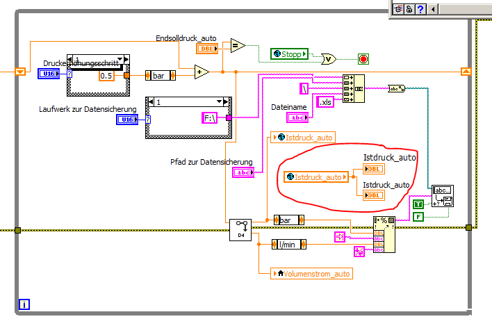

Hallo Leute,
bin ziemlich neu in Sachen Programmierung. Mein Programm soll Ventile ansteuern. Nun in meinem MainVI sind ineinander gekoppelte SubVIs enthalten, die mir jeweils den istdruck in eine globale Variable reinschreiben. Ich möchte jetzt den sich laufend ändernden Wert der globalenvariable in dem MainVI anzeigen lassen! Komischer Weise wird im MainVI nicht der aktuelle Wert der globalen Variablen angezeigt. Mache ich was falsch, wenn ich einfach ein Anzeigeelment auf dem Frontpanel erstelle und den mit der globalen Variablen verdrahte?
Zum Verständnis das ein Snapscreen.
Vielen Dank, denn ich bin am Verzweifeln

Also laut ScreenShot wird sowohl das SubVI als auch deine Anzeigeaktualisierung 1mal pro Schleifendurchlauf ausgeführt. Soweit schonmal gut.
Läuft jetzt aber das SubVI eine Weile und du möchtest eine Druckänderung sehen, WÄHREND das SUBVI LÄUFT, dann muss das Schreiben der globalen Variable INNERHALB des SUBVIs stattfinden und das AUSLESEN PARALLEL dazu. Also am einfachsten, indem du eine 2. While-Schleife mit dem Auslesen der globalen Variable beauftragst und deine Anzeige-Elemente beschreibst.
Vorraussetzung ist natürlich, dass das SubVI die Global MEHRMALS beschreibt, und nicht einfach 1mal am Ende der Ausführung.
Außerdem könnte (d)ein hochgeladenes (Beispiel-)VI helfen...
Ich hoffe man konnte mir folgen und es war ein klein wenig hilfreich
03.04.2012, 16:31
RE: globale Variable auf Frontpanel
Der Grundgedanke von Erik ist gut: Das aktualisieren der Anzeigen in einer parallelen Schleife zu machen. Nur wäre es dann höchst sinnvoll, sich von der globalen Variablen gleich mit zu verabschieden und für die Datenübertragung von den SubVIs eine Queue einzurichten (wurde hier auch schon gesagt). Der Vorteil: Man brauchte in der Schleife kein Wait und keinen ständigen Umlauf. Die Schleife macht genau dann einen Durchlauf und aktualisiert die Anzeige sofort, wenn ein neuer Wert vorliegt.
