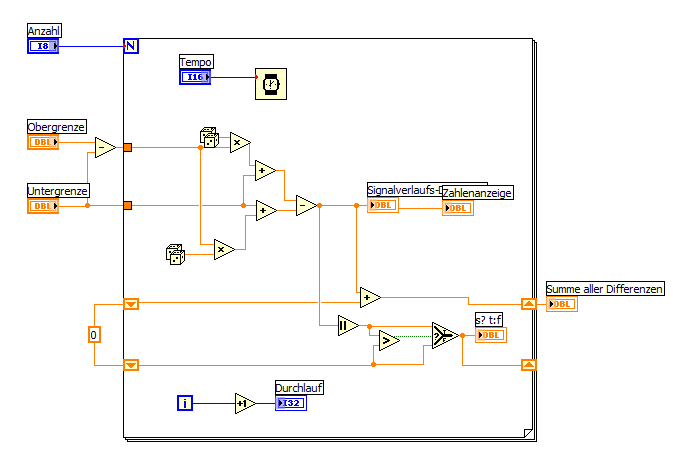

größte Abweichung ermitteln

RE: größte Abweichung ermitteln
Die Funktion "Max/Min ermitteln" gibt es übrigens auch als "Punkt für Punkt"-Operation.
Allerdings ist diese Funktion sehr gut getarnt: "Signalverarbeitung"/ "Pkt für Pkt"/ "Weitere Funktionen"
Damit wäre die Aufgabe wohl am Einfachsten zu lösen, man bräuchte weder Arrays noch Shiftregister (Das Register ist in der Funktion selbst eingebaut)
Vielen Dank Jens !Big Grin
