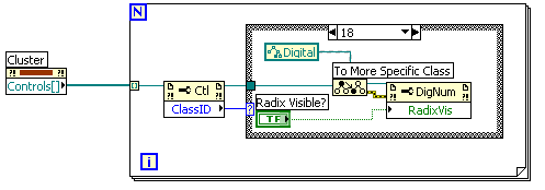

Dass du die allgemeinen Control-Refnums dann auf Grund der ClassID oder Class Name auch ändern kannst, weisst du aber schon?! Einfacher ist vielleicht folgendes Bild:

Zitat:Dass du die allgemeinen Control-Refnums dann auf Grund der ClassID oder Class Name auch ändern kannst, weisst du aber schon?!
Die Konvertierung in eine niedrigere Klasse hab ich schon gefunden: Das ganz ordinäre Konvertierungs-VI. Am Typeingang einfach die gewünschte Klasse anschließen. Da ich ja weiß, dass z.B. das dritte Element eines Clusters ein Boolean ist, kann ich die dritte Referenz gleich hart Typcasten nach Boolean.

' schrieb:Das ganz ordinäre Konvertierungs-VI. Am Typeingang einfach die gewünschte Klasse anschließen.
Geht an sich wunderbar. Da ich ja sowieso weiß, wo (Index) welches (Typ) Control sitzt.
Man sollte sich allerdings davor hüten, ein String-Control zu einen Bool'schen machen zu wollen. Das verträgt nämlich die LV-IDE (LV 8.5.1) gar nicht.

' schrieb:Nicht direkt, du könntest das schon dynamisch machen. Denn an den Label-Namen kommst du schon dran:
[attachment=44506:Image01.png]
Klar, der Nachteil bei dieser Lösung ist, dass du immer alle Elemente im Cluster durchsuchst.
ein weiterer Nachteil, bei Änderung des Label-Namen geht es auch in die Hosen.
Da gilt es abzuwägen, was eher geändert wird, die Reihenfolge, Label-Name oder gar der Datentyp.Cool

' schrieb:ein weiterer Nachteil, bei Änderung des Label-Namen geht es auch in die Hosen.
Bei LV geht alles in die Hose. Fight
Zitat:Da gilt es abzuwägen,
Also das kleinere Übel wählen. Construction
Zitat:was eher geändert wird, die Reihenfolge, Label-Name oder gar der Datentyp.
Ggf. wird der Datentyp wie geändert, wenn der Cluster nämlich nur die selben Typen hat. Die Reihenfolge wenn geändert wird - und die wird bei Erweitrung des Clusters geändert, weil bei Tab der Cursor der Reihe nach vorgehen soll - ist das schlimmste aller Übel. Dann ändert sich nämlich auch in den Unbundle die Values - und keiner merkt es.
Label-Namen sind gut. Den kann man mit so viel Redundanz versehen, dass eine Änderung des Namens ganz einfach ist: Einfach nach dem alten Namen suchen und druch den neuen ersetzen. Und da ein Vergleich der Instanznamen seltener vorkommt als ein Unbundle, sollte man über den Namen gehen. Schöner als das Property Label.Text fände ich halt ein Property Instanzname gleich unter ClassName.
In Delphi ist es im übrigen genauso: Da verwendet auch keiner Components[] sondern FindComponent(InstanzName).
