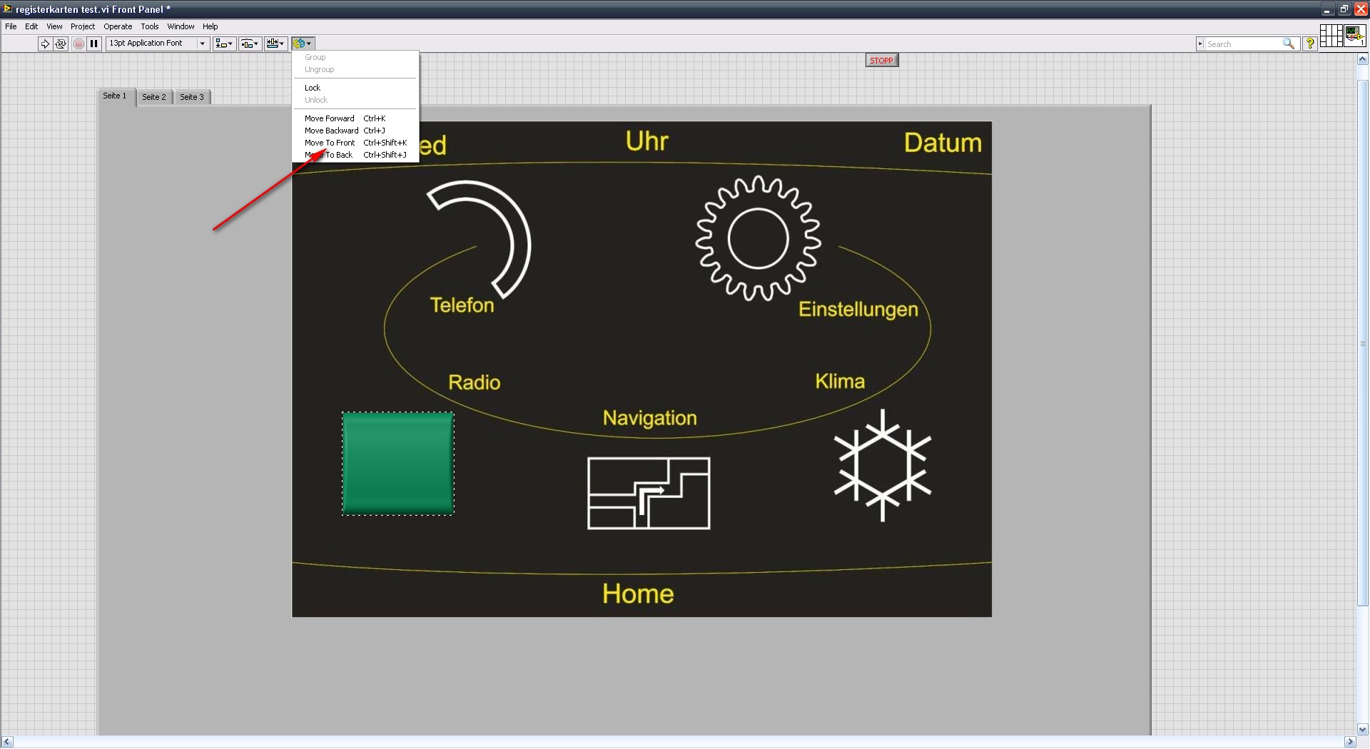

Also, ich habe es jetzt so weit, dass beim Betätigen des Next-Button (grün) die 2. Registerkarte kommt.
Jedoch bekomme ich den Button nicht über das Bild, gibt es da einen Trick? Egal wie ich ihn "auf das Bild schiebe" er ist immer dahinter und kann dann natürlich nicht betätigt werden.
Kann es sein, dass ich kurz vor dem Ziel bin?
12.0 .vi  registerkarten test.vi (Größe: 283,75 KB / Downloads: 213)
20.05.2013, 17:02 (Dieser Beitrag wurde zuletzt bearbeitet: 20.05.2013 19:35 von jg.)
RE: jpg mit Button öffnen
Das geht so:
