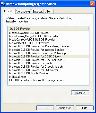

Hallo
ich fahre LV8.5 und habe das Connectivity/Database Tool. Ich habe MySQL 5.0.51a installiert und das Ding pfeift. Mit anderen Worten ich mit dem Admin-Tool und dem Query Browser arbeiten. Dann habe ich den MySQL ODBC Connector 5.1.3 installiert, und bei Datenquellen (ODBC) eingetragen. Ich kann die Datenbank über ACCESS ansprechen und die Tabellen befüllen etc.
So nun versuche ich mit LV/Tools/Create Date Link... eine Verbindung zu erstellen und scheitere weil der Connector nicht aufscheint
Bitte um eine Idee
Gottfried
PS.: LV hängt dann und kann nur mehr gekillt werden. Es hilft nichts wenn ich die Firewall ausschalte
02.04.2008, 08:55
kann mit MySQL nicht
Wenn Du den Treiber installiert hast, dann müsstest Du es auch auswählen können.
Da ist wohl was bei der Installation des ODBC-Treibers schiefgelaufen....

Ich habe auch mal ewig nach einem Fehler gesucht.
Dann habe ich hier im Forum den Tip bekommen,
dass es für meine gewählte Connector Version ein Patch gab.
Nach dem Einspielen dieses Patches lief alles ohne Probleme.
Daher ist es vielleicht ratsam den 3.51.** Treiber zu probieren.
Anbei noch eine kurze Anleitung
Viel Erfolg

Hallo und Danke,
http://digital.ni.com/public.nsf/allkb/47A...625720A006139D6
erklärt das Problem - wenn man sich daran hält geht alles gut (nach 4 Stunden Probiererei)
