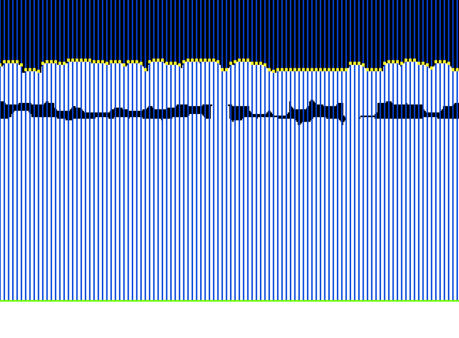

ich lasse eine Linie mit "IMAQ Find Edge VI" erkennen. Das funktioniert auch meistens. Allerdings gibt es Fälle bei denen es nicht funktioniert
Ich bekomme dann einfach keinen Output--> Line obwohl laut Bild Punkte gefunden wurden.
Wenn ich die StepSize > 5 einstelle funktioniert es wieder
Wenn ich "DataProcessing Method = Median" einstelle geht es auch wieder.
SearchDirection = Top to Bottom
EdgePolarity = Rising Edges
KernelSize = 3
Width = 3
EdgeStrength = 30
InterpolationType = Bilinear Fixed
DataProcessingMethod = Average
ShowSearchArea = T
ShowSearchLines = T
ShowEdgesFound = T
ShowResult = T
OverlayResultsOnError = T
Process = First Edge Rake
StepSize = 5
