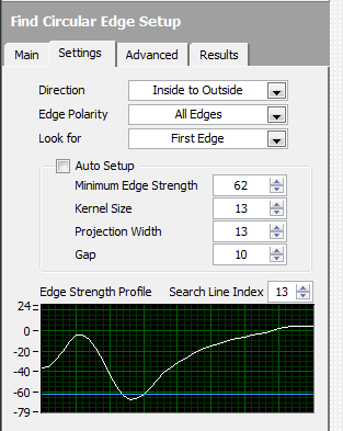

Hallo miteinander,
wenn man im Vision-Assistant (Vision 2011)
beispielsweise die Funktion "Find Circular Edge" auswählt, dann gibts
bei der Parametrierung die Option "Auto Setup" (Siehe Screenshot im Anhang).
Wählt man diese Option an, dann werden die Parameter sehr gut so eingestellt,
so dass die gesuchte Kante im Grauwertbild angetastet wird (ROI von Hand positioniert).
Geht man nun raus und wieder rein, dann ist die Option nicht mehr ausgewählt.
Beim Export als VI konnte ich im Quellcode dann auch nichts entdecken, was dieser Option entsprechen würde.
Gibt es einen Weg, wie ich diese Funktion auch im LabVIEW-Quellcode (LV2010) nutzen kann?
ciao Tom
