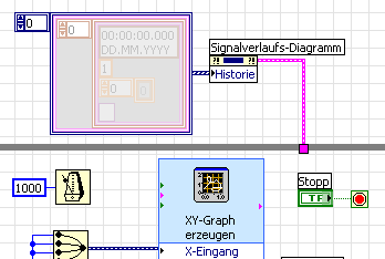

Was willst Du denn noch, es läuft doch alles sehr gut. Daß zwei von den Grafen erst ihre Daten erhalten, nachdem Du den Stop-Button gedrück hast, ist ja klar, da ja erst dann die Schleife verlassen wird.
Was ich noch änderen würde: Mit einem Eigenschaftsknoten beim Start die Historie-Daten des Siganlverslaufs-Diagramms löschen, siehe Bild

hallo
danke für die antworten komme leider erst heute dazu sie auszuprobieren.
@lucki
das mit dem history knoten klingt gut da ich jedoch erst angefangen habe was LabVIEW angeht würde ich gerne nochh wissen was du auf deinen bild als eingang auf dein history knoten gibst.
gruss
daniel

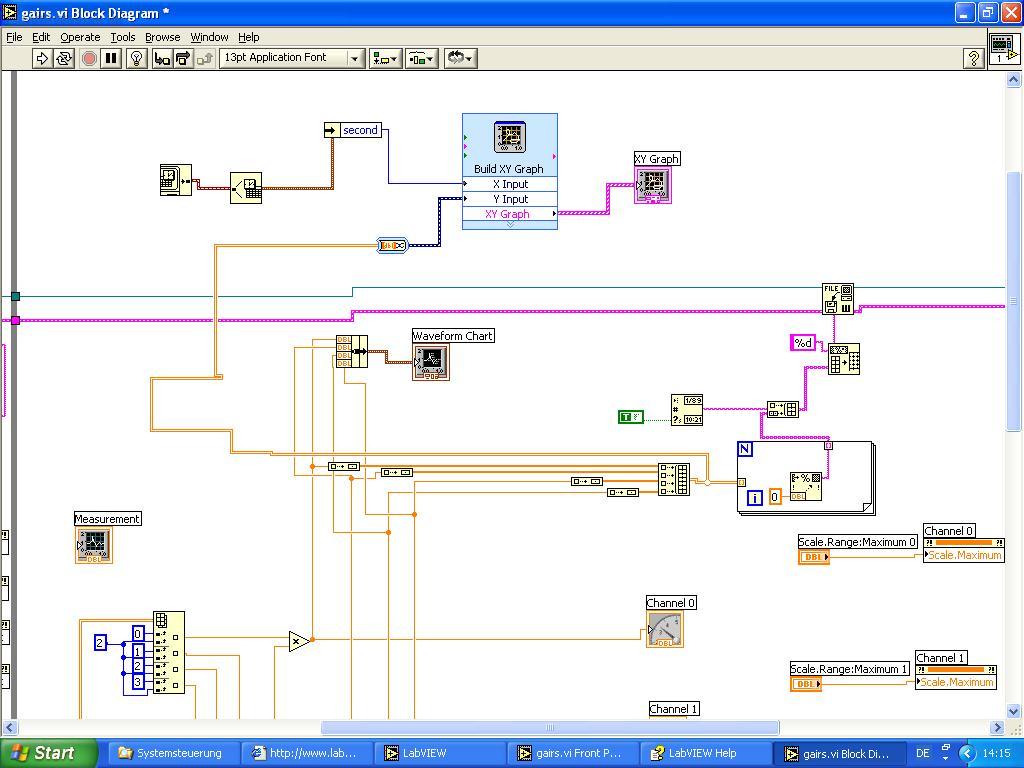

hätte da nun aber noch eine frage:
habe nun um alles eine case schleife gelegt, und möchte halt einmal daten über meinen usb port einlesen, was ja geht, und nun aber auch daten aus dateien einlesen die ich angelegt habe.
wie kann ich den auf meinen xy graph in dem anderen case fall zugreifen und diesem daten übergeben?
vieleicht kann mir auch jemand noch einen tipp geben wie ich die erste spalte meiner datei( da steht das datum und so drin) als letzte spalte bekomme, habe das bisher nicht hinbekommen.
werde das kompl. programm mal anhängen.
gruss
daniel
Sonstige .vi  gairs.vi (Größe: 397,97 KB / Downloads: 292)

' schrieb:...das mit dem history knoten klingt gut da ich jedoch erst angefangen habe was LabVIEW angeht würde ich gerne nochh wissen was du auf deinen bild als eingang auf dein history knoten gibst.
Ich habe einfach mit der rechten Maustaste auf den Eingang des History-Knotens geklickt und "Erstellen"/"Konstante" gewählt. Die Konstante enthält nur leere Elemente.

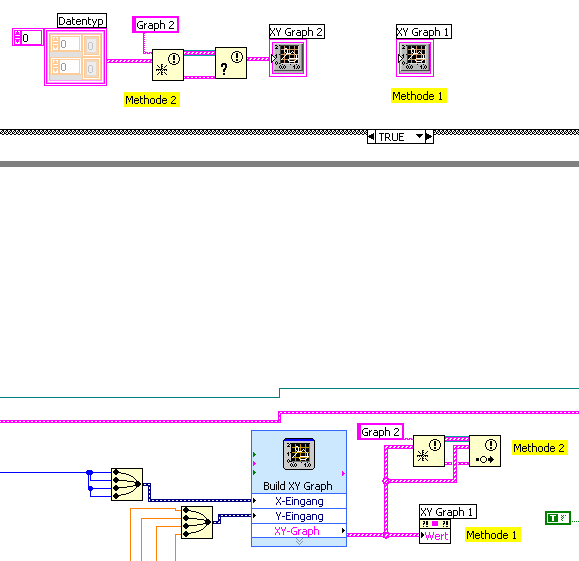

' schrieb:habe nun um alles eine case schleife gelegt, und möchte halt einmal daten über meinen usb port einlesen, was ja geht, und nun aber auch daten aus dateien einlesen die ich angelegt habe.
Um von verschiedenen Stellen aus den Graph zu beschreiben, gibt es mehrere Möglichkeiten.
Methode 1:
Am einfachsten geht es durch Anlegen einer lokalen Variablen oder Anlegen eines Eigenschaftsknoten "Wert". Nachteil: Von der Verwendung lokaler Varaiblen wird wegen Performanceeinbußen abgeraten, wenn es sich wie hier um große Arrays oder dergl. handelt.
Methode 2:
Übergabe mit Meldern oder Queues. (Der Melder sollte am Ende des Programms freigegeben werden). Beachten: Die Meldernamen (Hier: "Graph 2") können beliebig sein, müssen aber identisch sein, sonst funktionierts nicht, also nicht verschreiben!
NB: Wenn die Werte X äquidistant sind wie bei Dir, besteht überhaupt keine Notwendigkeite einen XY-Graphen zu verwenden. ein Signalverlaufsdiagramm hätte es auch getan.
