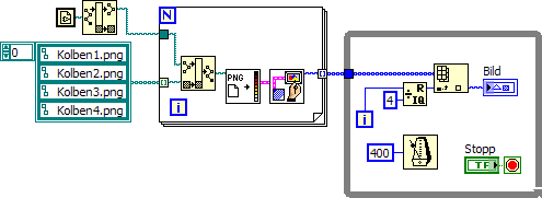

ich würde gerne zum Druckverlauf eines Verbrennungsprozesses einen animierten Kolben mitlaufen lassen.
Gibt es eine Möglichkeit nach einem vorgegebenen Wert ein Bild von einem Kolben "hoch und runter" zu bewegen?
etwa so:
http://schule.a-city.de/holbein-gymnasium/...t9/animiert.gif
gruß Hans_p

Mir ist nichts bekannt, außer etwas selbst zu basteln... und das ist umständlich, wenn es etwas gleich sehen soll.

Wenns ganz einfach sein darf wäre es vllt eine Überlegung wert, einfach ein Bild in Abhängigkeit des Kurbelwinkels hoch und runter wandern zu lassen. Dahinter noch ein Bild des Zylinder und voila.

Hallo hans_p,
die animierte GIF-Datei kannst Du mit einem Graphikprogramm (ich hab Gimp genommen) in die einzelnen Bilder zerlegen.
Die einzelnen Bilder musst Du dann hintereinander anzeigen.
Das VI und die vier Kolbenbilder müssen in einem Ordner sein.
kpa
Lv85_img
Sonstige .vi  Kolben.vi (Größe: 10,94 KB / Downloads: 319)

schonmal danke für die antworten!!!
kann mir jemand einen stoß in die richtige Richtung geben wie man sowas selber macht?
Darf richtig einfach sein.
Also wenn sich nur der Kolben in Abhängigkeit von einer Eingangsgröße bewegt, wäre mir schon sehr geholfen.
(etwas so)
Sonstige .jpg  kolben.jpg (Größe: 131,91 KB / Downloads: 347)

Mit einer simplen Grafik gehts natürlich auch. Nur flackerts etwas unschön.
Lv86_img
Sonstige .vi  KW_Grafik.vi (Größe: 11,51 KB / Downloads: 388)
Edit: version in 8.5
Lv85_img
Sonstige .vi  KW_Grafik_8.5.vi (Größe: 21,17 KB / Downloads: 342)

ich bin begeistert!
kann man etwas gegen das flackern tun?
gibt es die Möglichkeit statt dem schwarzen Balken ein bild zu verwenden?
25.05.2009, 20:59 (Dieser Beitrag wurde zuletzt bearbeitet: 26.05.2009 19:21 von jg.)
kolben animation
Ja, Rechtsklick auf Picture-Control -> Advanced -> Smooth Updates aktivieren.
Und natürlich mit einem Wait > 0 laufen lassen.

' schrieb:gibt es die Möglichkeit statt dem schwarzen Balken ein bild zu verwenden?
Klar. Bild einlesen und ins Element schreiben.
Lv85_img
Sonstige .zip  Kolben_als_jpg_85.zip (Größe: 51,3 KB / Downloads: 384)
' schrieb:Ja, Rechtsklick auf Picture-Control -> Advanced -> Smooth Updates aktivieren.
Hatte das irgendwie im Hinterkopf. Top2

Vielen Dank!!
Das hat mir sehr weitergeholfen!
