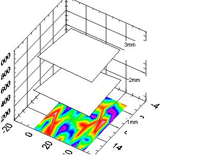

ich habe Messwerte in einem 3D Raum aufgezeichnet und würde diese gerne in einem 3D Diagramm darstellen.
Für jede Ebene hab ich Messwerte, die als Intensitätsdiagramm dargestellt werden sollen. Das wär noch zu schaffen, aber ich will mehrere Ebenen übereinander legen. (s. Bild).
Wie kann ich denn das bewerkstelligen?
Bisher habe ich immer eine Ebene über die Funktion 3D Oberfläche parametrisch dargestellt.
Danke schonmal im Vorraus

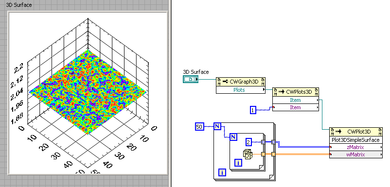

ja, das könnte man schon bewerkstelligen. Allerdings musst du dich dafür mit den ActiveX-Komponenten des 3D-Graphen ein wenig selber auseinandersetzen und nicht auf die mitgelieferten High-Level-VIs zurückgreifen.
Hast du dir mal das VI 3D-Surface.vi aus der Graph-Palette angeschaut? Die InvokeMethod Plot3DSurface bzw. Plot3DSimpleSurface enthält doch noch einen Anschluß wMatrix.
So, hier kann man noch ein weiteres Vektorfeld anschließen, das dann den Farbverlauf auf der Fläche "zMatrix" angibt. (offtopic: Somit kann man quasi 4dimensionale Daten darstellen).
Lange Rede, kurzer Sinn: Schliess an die zMatrix eine 2D-Array an, das aus denselben Werten besteht (somit legst du deine Darstellungsebene fest) und an die wMatrix kommen deine Daten. Hierzu noch ein kleiner Screenshot:
Beachte hierbei, der Graph ist auf Höhe z=2, wie gewünscht.

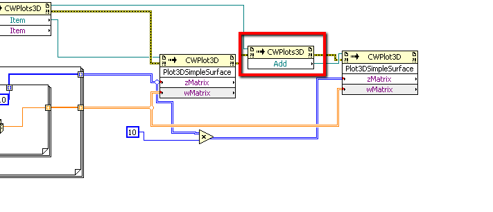

Kann mir jemand erklären wie ich jetzt noch mehr Ebenen einfügen kann, also die Struktur.
hab das Bild schon nachgebaut.
Danke für eure Hilfe.

du kannst mittels "add" weitere Ebenen einfügen Smile

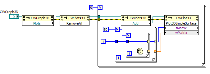

Kann ich die einzelnen Plots des Intensietätsgrafs auch über eine Schleife in den 3D Graph einfügen, würde ungern 100 mal den
ADD baustein etc. in meinem Programm einbinden.

Natürlich kannst, einfach einmal probieren.
Wobei 100 Intensititätsgraphen in diesem 3D-Control, viel Spaß mit der Performance. Wink

Habs schon ausgibig probiert,leider ohne erfolg,
könnte mir jemand mal die struktur zeigen,mit zufallszahlen..
