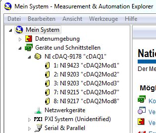

Hier willst du aber Kanäle auf 2 verschiedenen Devices in einen Task legen. Dies dürfte problematisch sein. Welche Namen haben den deine Geräte/Module in MAX? Kannst du mal einen Screenshot von MAX anhängen?
Zitat:Wenn ich die NI Webseite richtig verstehe, liegt der Error daran, dass ich die Beschriftung der physikalischen Kanäle von "cDAQ1/ai0:10" z. B. auf "Dev1/ai0:10" ändern muss.
Dies bezieht sich aber auf ein physikalisches Gerät - das funktioniert leicht. Deine Module dürften aber als getrennte Geräte zählen - siehe meine Fragen nach dem MAX-Screenshot...

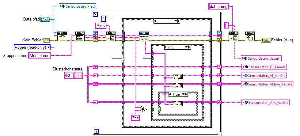

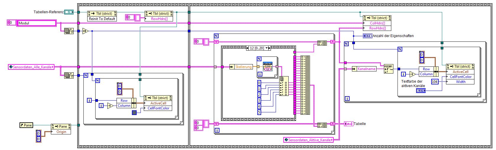

Ja, es wurde weitgehend mit Strings gearbeitet. Das ist richtig. Die globale Variable wurde hier bestückt:
und hier ausgelesen (was ich mit Case-Bundling beschrieben habe. Sorry für die umständliche Formulierung):
Hier nochmal mein MAX:
Momentan arbeite ich mit einem virtuellen Gerät, da ich die ersten Probleme von zuhause aus löse. Später wird das dann durch Hardware ersetzt.

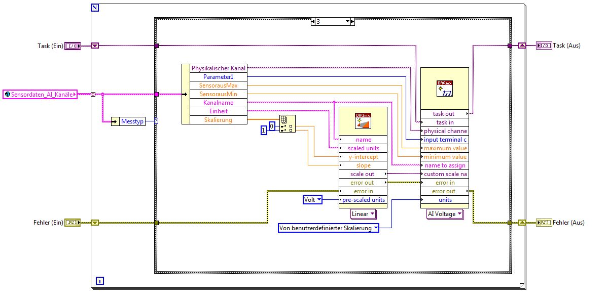

Sorry... ich korrigier mich nochmal:
hier wird die globale Variable bestückt. Auf dem anderen Screen wird sie lediglich ausgelesen.

Auffällig bei dem MAX-Screenshot ist die Abweichung cDAQ1 beim Carrier Namen und cDAQ2Mod1/2/3/7/8 bei den Modulen.

Error -200220 ist gefunden!
Wie man in dem Photo sieht:
habe ich vorher einen realen Device gehabt, und diesen gelöscht um den virtuellen Device an Stelle 1 rücken zu lassen. Dafür habe ich das cDAQ2 umbenannt zu cDAQ1. Allerdings habe ich die eingesteckten NI Module nicht umbenannt. Sie hießen also immer noch cDAQ2ModX (X steht für die Modulnummer). Das führte zu der Fehlermeldung. Ich habe sie also alle zu cDAQ1ModX umbenannt. Somit war die Fehlermeldung beseitigt.
