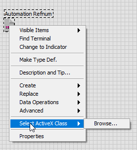

29.04.2021, 16:39
RE: mit COM-API kommunizieren
Hallo luna,
ich kann Gerd nur zustimmen, ActiveX-Object in LabVIEW anlegen, und dann nach den entsprechenden Property- und Invokenodes suchen.
Der Anfang ist meistens so was hier:
Korrektes Objekt auswählen (muss auf deinem Rechner installiert sein!), und dann beginnt der Trial&Error mit Eigenschaften und Methoden.

Ich möchte ein ActiveX Control in mein Frontpanel einbauen.
Ich platziere einen ActiveX Container auf meinem Frontpanel. Ich wähle mit Rechtsklick "Insert ActiveX Object" da weiße ich nicht was für Visuell Basic geeignet.
10.05.2021, 16:47
Hallo Luna,
du musst schon selber wissen, welches ActiveX-Element du im Frontpanel anzeigen willst.
Der Anfang ist schon mal richtig, ActiveX-Container anlegen, dann Rechtsklick -> Insert ActiveX-Object -> in der Liste dein gewünschtes Objekt auswählen.
