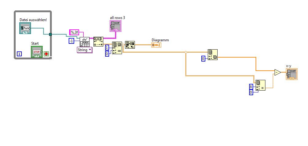

ist es durch Umwandlung oder so möglich mit dem txt.Daten im Labview zu rechnen? Also dass ich z.B. die Spalte 2 der txt extrahiere und diese dann mit einem beliebigen Wert subtrahiere?

Ich gehe einmal davon aus, dass es sich bei der txt-Datei um eine Datei im csv-Format handelt.
Datei komplett einlesen, und du hast am Ende ein 2D-Array. Davon 2. Spalte auswählen und damit rechnen. Fertig.

Also eigentlich so?

Ja, so in dieser Richtung.
Vergiss bloß nicht, wenn es um Datensätze wie in deinem anderen Thread geht den Header zu entfernen.

RE: mit txt.daten rechnen?
http://www.labviewforum.de/Thread-Integr...#pid128005
Hab' ich dir das BD Bild nur gemacht weil's schön aussieht?
Header entfernt - Fg von der gesamten 2. Kolumne abgezogen ... alles drin.

(27.10.2011 10:08 )nini0803 schrieb:  das sind 2 unterschiedliche Sachen...
Da VI erfüllt doch ganz genau das wonach du hier gefragt hast. Das nächste mal also aufmerksamer hingucken.
