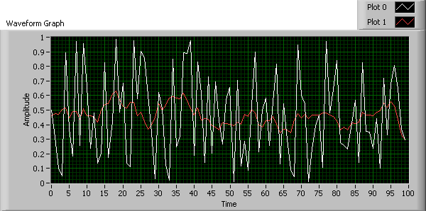

' schrieb:ja stimmt, das hab ich schon verstanden , aber wie kann ich, was ich schon vorher geschrieben habe, realisieren?? nicht jede 10 messwerte getrennt , sondern von 0 bis 9 und dann von 1 bis 10.....
Versuch mal das...
Hier kannst du die "Schrittweite" (Anzahl Werte) (bei dir 10) einstellen
A.

Hier mein einfacher Vorschlag zum laufenden (gleitenden) Mittelwert.
eg

EDIT: Doch, passt...hier also noch mal eg's Methode (10 Werte dem Index "voraus" ) und meine (+-5 Werte um den Index) im Vergleich...was ist die bessere Methode?

Auch ein Edit von mir. Damit die Anfangs- und End- Werte nicht verfälscht werden, besser immer die Arragröße verwenden.

ich werde es anders formulieren:
ich hab Z.B 1000 Messwerte ,wie muss die mittelwertbildung alle 10 Messwerte gebaut werden,
(0+....9)/10 1. punkt
(1+....10)/10 2. punkt
(2+....11)/10 3. punkt
(990+...999)/10 leztes punkt.
sorry für die Störung

Dann bist du mit eg's Methode richtig!
' schrieb:Auch ein Edit von mir. Damit die Anfangs- und End- Werte nicht verfälscht werden, besser immer die Arragröße verwenden.
eg
Aber der Endwert stimmt trotzdem nicht...weiß aber grad auch nicht, warum...

Nicht ganz richtig, man muss 10 Samples später anfangen, dann wird es stimmen.

' schrieb:Filtern heißt nicht Datenreduktion, wovon alle hier auszugehen scheinen, sondern eben glätten.
Davon geht weder eg's noch mein Beispiel aus! Nicht umsonst wird von einem gleitenden Mittel gesprochen, d.h. die Anzahl an Messpunkten bleibt bei beiden Varianten gleich, es wird nur jeder Messpunkt gedämpft!
