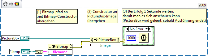

PictureBox-Images (aus Bitmaps) kann man wie folgt generieren:

Insofern bliebe für eine "vernünftige", d.h. "mehrfarbige" Transparenz wohl nur Methode A. Das Livecam-Image aus der Picturebox kannst du mit einem Method-Knoten für das Image-Objekt mit "Save(filename)" extrahieren.
