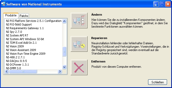

niimaqdx.dll verschwunden?
ich habe SP1 2009 von der DVD eingespielt (war eh nach 3 Stunden fertig) und Vision installiert - siehe Bild aber LV sucht verzweifelt niimaqdx.dll
Hat jemand eine Idee?
Gottfried
Der Support brachte mich (erfolgreich) auf die Spur: es müssen (auch wenn die Installation es nicht verlangt) auch die Treiber von der DVD ginstalliert werden.
