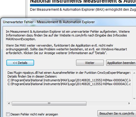

der MAX funktioniert nicht richtig (arbeite gerade an dem PC eines Kollegen). Wenn ich ihn anklicke kommt zuerst diese Meldung:

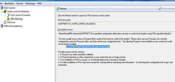

Wenn ich auf weiter gehe erscheint bei Geräte und Schnittstellen ein gelbes Symbol mit VISA Warning:
Die NiViPxi.dll ist aber vorhanden und im entsprechenden Ordner und wurde auch nicht verändert. Kann mir jemand weiterhelfen, da ich schon einige Kollegen gefragt habe, sie aber auch ratlos sind.

Ist wirklich VISA installiert? Schau mal unter "Software" im MAX nach.

LV Software runter und neu installiert. Jetzt funktioniert Alles wieder normal!
Hallo Jens,
da ist wohl was bei der Installation vor ca. 3Jahren nicht richtig durchgeführt worden. Habe versucht die VISA runtime nachträglich hinzuzufügen. Hat aber nicht wirklich was gebracht. Aber wie geschrieben jetzt läufts. Trotzdem Danke für den Hinweis
