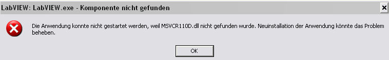

Ich habe daraufhin "Microsoft Visual C++ 2010 x86 Redistributable" installiert, in der Hoffnung, die nötige Dateien zu erhalten. Nach Runterladen von der geforderten Datei kommt diese Fehlermeldung (msvcr110d.dll wurde in den Ordner System32 von Windows XP kopiert, da gehören die DLLs ja hin):
Als Fehlermeldung zeigt mir LabVIEW, dass die angegebene Bibliothek nicht gefunden oder nicht geladen werden kann, also meine eigene erstelte CRCDLL.dll.

Nein, die Visual C Runtimes sind SxS assemblies und gehören ganz wo anders hin! Wo, überlässt Du am Besten dem Installer, alles andere wird garantiert Murks und Chaos!
Aber! Es wäre sinnvoll um beim Erstellen der DLL darauf zu achten NICHT die Debug Version zu builden!!!! Das D in msvcr110d.dll weist darauf hin, dass Deine DLL als Debugversion kompiliert ist und demgemäss auch die Debugversion der C Runtime haben will.
"Microsoft Visual C++ 2010 x86 Redistributable" enthält nur die Releaseversion der Runtime Library und die Debug Version kriegst Du nur auf den Computer wenn Du die ganze Visual C Umgebung installierst. Das kann nicht Sinn der Übung sein und wäre zudem illegal.

Ich habe jetzt die DLL als Releaseversion vorliegen. Damit lieferte mir die Funktion bei einmaligem Aufruf den richtigen Rückgabewert. Allerdings kam die Fehlermeldung 1097 (Es trat ein Ausnahmefehler im externen Code auf, der vom Knoten "Aufruf externer Bibliotheken" aufgerufen wurde. Diese Ausnahme kann Fehler im Speicher von LabVIEW verursacht haben. Speichern Sie alle Projekte an einem neuen Ort und starten Sie LabVIEW erneut. Überprüfen Sie die Werte, die an den Knoten zum Aufruf externer Bibliotheken übergeben wurden.).
