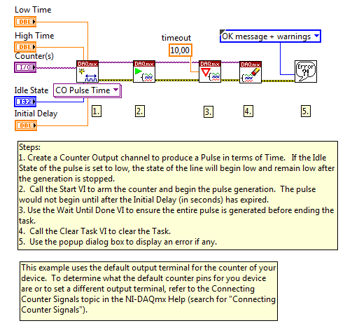

Danke für die rasche Antwort. Ich habe mal versucht mit Hilfe einiger Beispiele in Labview einen Pulse zu generieren der dann vom 6008 ausgegeben und am analogen Eingang dann wieder eingelesen werden soll. Dazu hab ich mir das Gen Dig Pulse.vi herausgesucht. Leider bekomme ich das Signal nicht aus dem 6008 heraus. Ist das Überhaupt möglich?
Ich möchte das mit dem künstlichen Pulse machen, da ich nicht jedes mal eine echte Durchflussmessung mit Stromversorgung etc. realisieren will, nur um zu schauen ob mein .vi das macht was ich mir vorstelle.
Ich scheitere leider schon daran einen physikalischen Kanal zu erstellen =(
Gibt es eine Alternative eine solche Pulsefolge zu erzeugen und dann über das 6008 auszugeben?
Bitol

Zitat:Dazu hab ich mir das Gen Dig Pulse.vi herausgesucht.
Momentan kann ich das (mangels installiertem DAQmx) nicht überprüfen. Aber ich denke, dass du diese Routine nicht nehmen kannst, weil das USB6008 nur softwaregetaktete DOs besitzt. D.h. du musst jedes Sample/Bit selbst per DAQmxWrite in den DO schreiben...
Zitat:Ich scheitere leider schon daran einen physikalischen Kanal zu erstellen
Wo? In MAX oder in LabVIEW per DAQmx-VI?
Welche Fehlermeldung?
Was willst du hier erreichen?

Ah, ok. Gibt es für das schreiben der Samples/Bit ein Beispiel-VI?
Die Sache mit dem physikalischen Kanal ist eine Voraussetzung um das genannte VI zum laufen zu bringen. Ich hab den Aufbau des VI mal in den Anhang gepackt.
In der englischen Anleitung steht, dass man zunächst einen Counter-output-channel erstellen soll. Allerdings ist mir mangels LabViewerfahrung nicht ganz klar wie man das anstellt.

Dieses Bsp ist mit einer 6008 nicht durchführbar. Der Counter einer 6008 kann nur für das Zählen von Ereignissen/Impulsen verwendet werden, aber nicht als Output.
P.S.: Die DAQmx Beispiele im NI Example Finder lassen sich übrigens auf die verwendete Hardware reduzieren.
