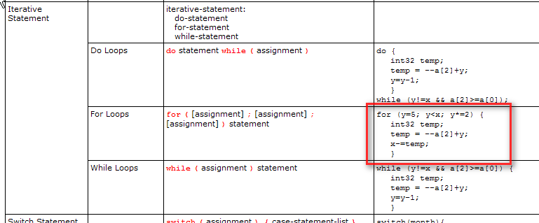

Ich muss für einen Joule Prozess einer Gasturbine das p-v-Diagramm erstellen. Bin bisher auch recht gut voran gekommen, nur jetzt stoß ich son bisschen an meine Grenzen.
Das Diagramm soll erstmal die Zustandsänderung von Zustandspunkt 1 zu Zustandspunkt 2 darstellen. Jedoch will ich nicht einfach nur eine Verbindung zwischen diesen beiden Punkten. Zwischen Punkt 1 und 2 sollen sich 10 weitere Punkte befinden die ich über eine Formel im Formelknoten erhalten möchte. Formel ist eingegeben, Output ist gesetzt aber ich bekomm weder die Werte in meinem Array angezeigt, noch zeichnet mir das Programm ne Linie in mein Diagramm.

2hands Hilfe 2hands ein C-Programmierer, der LabVIEW programmiert...
Scherz beiseite, Spaß muss sein. Wink
1. Wenn du schon in der Formula-Node eine C-For-Schleife programmierst, dann richtig. Alle Statements, du du wiederholt haben willst, gehören in geschweifte Klammern. (vgl. auch die LabVIEW-Hilfe).
2. Dein Programm strotzt zwecks übermäßiger Verwendung lokaler Variablen von Race-Conditions. Darauf solltest du unbedingt bei der weiteren Ausarbeitung achten und diese nach Möglichkeit beseitigen!
