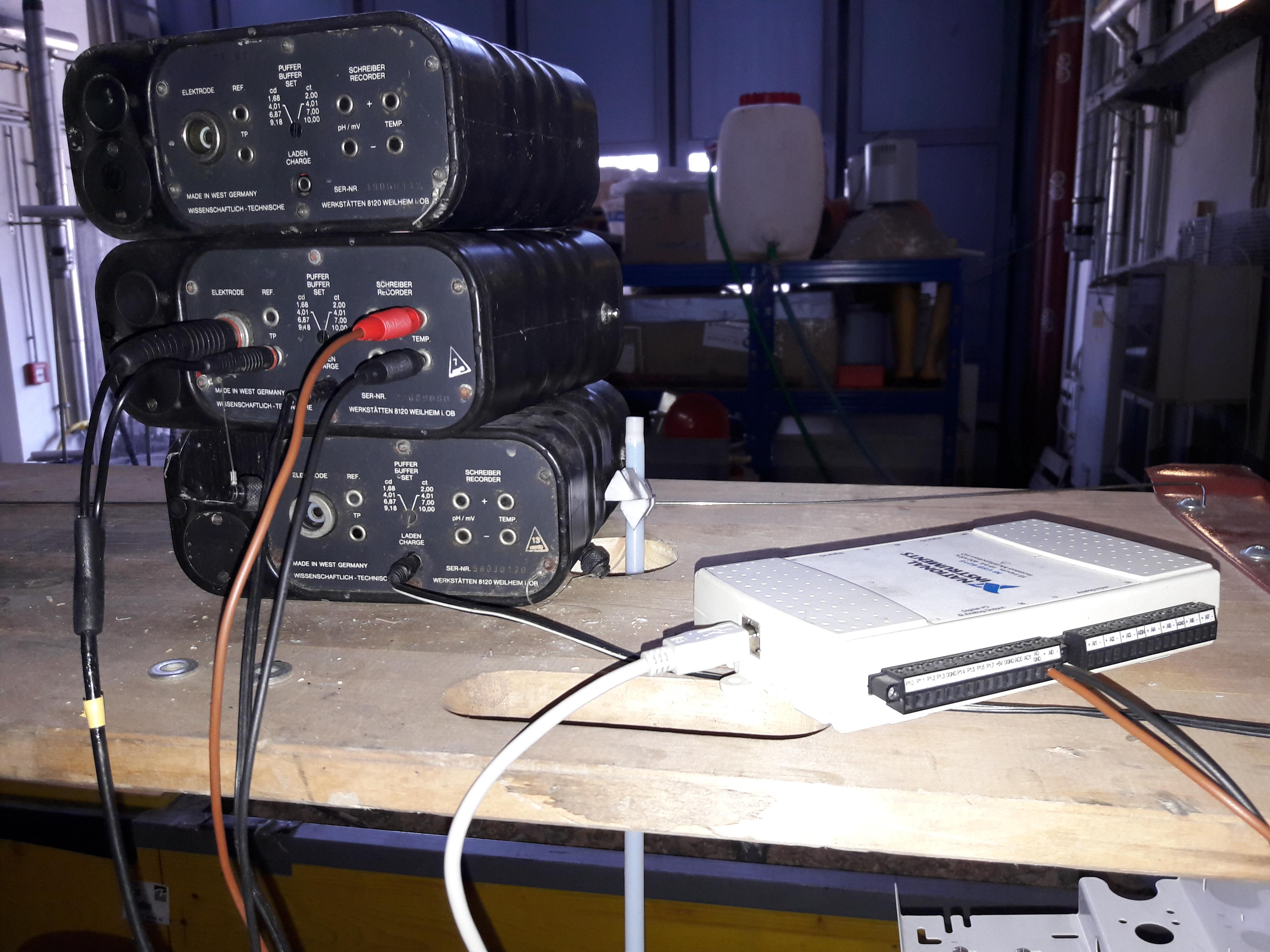

ich arbeite an der Uni gerade an einem Projekt, indem wir mittels pH Meter die Temperatur und den pH Wert einer Flüssigkeit in LabVIEW aufzeichnen wollen.

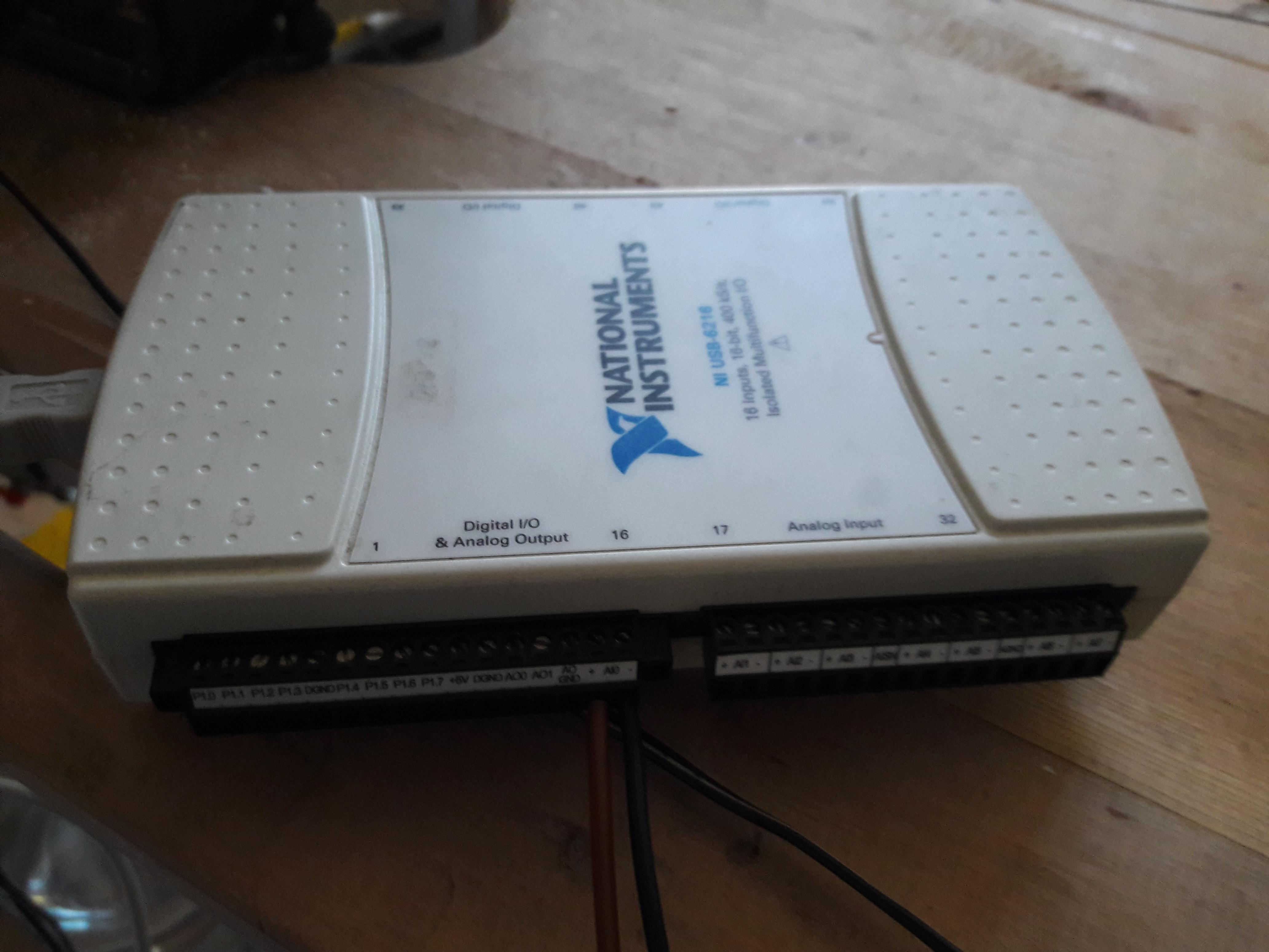

Der pH Meter ist über ein Messmodul von NI USB6216 mit dem Laptop verbunden.

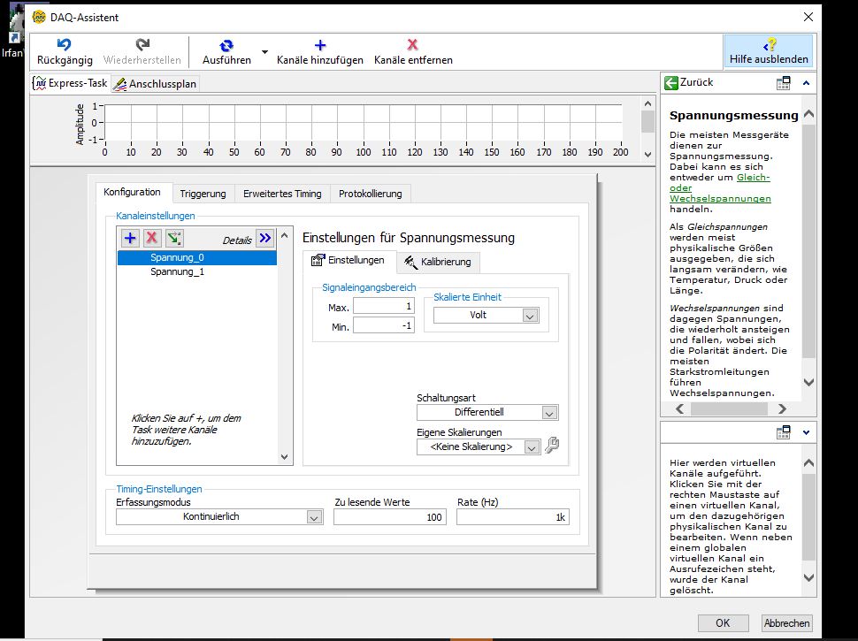

Wenn ich jetzt ein neues VI öffne und den DAQ Assistenten einfüge öffnet sich ein Fenster wo ich unter Signal erfassen und Spannung weitergeleitet werde zu den
unterstützenden physikalischen Kanälen (siehe Screenshot 1). Hier jetzt meine Frage, sollte wenn ich A0 und A1 markiere nicht der Button "Weiter>" funktionieren? Habe ich vielleicht bei der Verkabelung einen Fehler? Oder beim Messmodul falsch angesteckt?

Der Messumformer sendet übrigens in mV. Das wurde mir leider falsch mitgeteilt. Ausgangssignal vom Messumformer für Temperatur ist 10mV/°C. Also kann ich das mit dem Widerstand lassen weil der USB6216 die Spannung verarbeiten kann richtig?

(13.04.2021 13:57 )Jürgen schrieb:  Ausgewählt habe ich > Signal erfassen / Analoge Erfassung / Spannung
Sehr gut, ich dachte schon, du hast hier Strom ausgewählt.
(13.04.2021 13:57 )Jürgen schrieb:  Dann unter "unterstützte physikalische Kanäle" möchte ich eigentlich ai 0 markieren und auf Weiter klicken, nur LabVIEW lässt das aus irgendeinem Grund nicht zu.
Ganz einfach, hier gibt es kein "Weiter" mehr, nur noch "Beenden" (der Button wird nach Auswahl mind. 1 Kanals freigeschaltet).

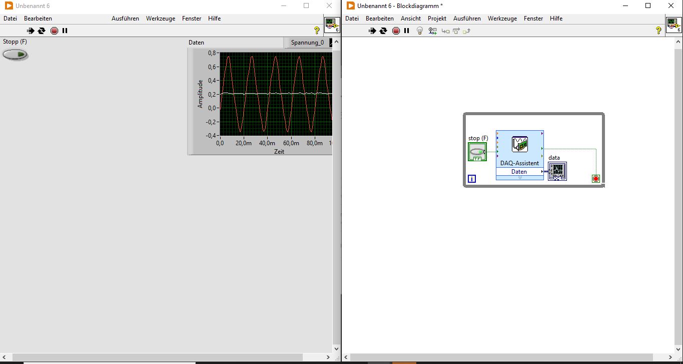

Wenn ich jetzt im Blockdiagramm einen Graphen erstelle zeigt der mir im Frontpanel eine Amplitude (in meinem Fall) zwischen 0,3 und 0,4 an. (siehe Screenshot anbei)
Was muss ich im Blockdiagramm einfügen damit ich das Spannungssignal umrechne und mir eine Grafik des Temperaturverlaufes welcher abfallend von 60 auf 30°C dargestellt wird?
LG Jürgen

Zitat:Was muss ich im Blockdiagramm einfügen damit ich das Spannungssignal umrechne
Wie sieht denn die Formel für die Umrechnung aus?
Zitat:Ausgangssignal vom Messumformer für Temperatur ist 10mV/°C
War das dies hier?
Mal überlegen: du misst ~350mV. Der Sensor gibt dir 10mV/°C. Was könnte da wohl die Rechnung sein? Hmm
Vielleicht ja Spannung/10mV/°C, was sich ohne Einheiten zu Messwert/0.01 vereinfacht!?
Quizfrage: Welche Funktion in LabVIEW erlaubt das Berechnen einer Division???
Zitat:eine Grafik des Temperaturverlaufes welcher abfallend von 60 auf 30°C dargestellt wird?
Wieso sollte der Temperaturwert von 60°C auf 30°C abfallen, wenn der Messwert relativ konstant bei ~350mV bleibt?
