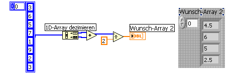

ich möchte von zwei aufeinanderfolgenden Werten den Mittelwert berechnen und anschließend ein neues Array erstellen.
Es stehen z.B. die Werte 1;6;3;5;4;9 in einem Array.
Das neue Array soll dann wie folgt aussehen: 3,5 ; 4 ; 6,5.
Das heißt es soll der Reihe nach von jedem Paar der Mittelwert gebildet werden und anschließend in ein Array geschrieben werden.
Könnte mir jemand ein kleines Bsp.-Programm schreiben?
Vielen Dank.
MfG, Miki.

Hi Miki,
zunächst frage die Anzahl der Elemente des Arrays ab und halbiere sie (abgerundet).
Dann starte damit eine For-Schleife. Der Knackpunkt ist, das du aus dem Schleifenzähler "i", der von "0" beginnend inkrementiert eine Zahlenfolge berechnest, die deinen Zugriffen auf Array entsprechen.
Also in deinem Fall: "0, 2, 4, 6, 8 usw.
Hier heute mal ganz einfach: "i*2" :roll:
Damit holst du dir das berechnete und das folgende Element heraus, berechnest den Mittelwert und führst das Ergebnis aus dem Array heraus.
Dabei wird aus dem Skalaren Wert automatisch ein Array werden.
FertigTongue
Oliver

Danke schon mal für deine Ratschläge. Leider komme ich aber mit Hilfe derer auch nicht so recht ans Ziel.
Habe mal meinen aktuellen Stand als Anlage angefügt.
Sonstige .vi  Test.vi (Größe: 44,69 KB / Downloads: 267)
05.04.2006, 16:34
paarweise Mittelwertsbildung in einem Array
Hier hast du es.
Gruss, Eugen
Sonstige .vi  Test_1_.vi (Größe: 20,45 KB / Downloads: 261)
oder so...
Danke für eure Beispiele!
Sie haben mir weitergeholfen.
MfG.
