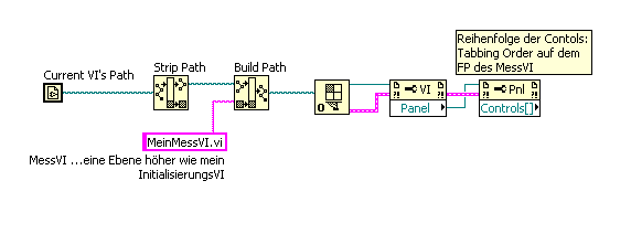

ich möchte meinen Messbildschirm vor jeder Messung zurücksetzen, das heißt einige controls auf 0, andere auf definierte werte, die History der Waveformcharts löschen etc.
Das habe ich derzeit alles im Blockdiagramm untergebracht und mit lokalen Variablen realisiert.
Nun muss ich das Zurücksetzen aller Elemente des Frontpanels auch während des Programmablaufs vornehmen können, allerdings wird dadurch das Blockdiagramm bei ca. 60 Elementen exorbitant unübersichtlich, weshalb ich eine andere Lösung suche.
Könnte man nicht ein SubVI aufrufen und den ganzen Kram dort unterbringen? Leider weiß ich nicht, wie ich an die entsprechenden Referenzen der Frontpanelelemente des aufrufenden VI's komme, hat da vielleicht jemand einen Tipp?

vielleicht ist das nicht ganz klar geworden:
das SubVI sollte keine Eingänge haben!
Basti

per SubVI & Referenz alle Frontpanelelemente zurücksetzen
wenn du für dein VI keinen Eingang willst, könntest du das so machen...siehe Bild!
Wichtig: Die VI-Reference wieder schließen, und auch die References zu den Controls. Die Werte für die Controls würde ich in einem INI-File speichern, dafür gibts hier im Forum einige Beispiele. Vorteil INI-File: Du kannst die Werte irgendwo in ner Datei vordefinieren...wenn du das nicht benötigst, ist Lucki's Variante opitmal!
' schrieb:Hallo, Basti,
wie wäre es mit der folgenden Idee / Invoke Node/Methode:
[attachment=32752:Namenlos.png]
Sollte alle Frontpanel-Elemente wieder auf ihren Default-Wert setzen.
MfG, Jens
Damit hab ichs hingekriegt. Die wenigen Werte, die nicht auf Default zurück gehen sollen, kann man nachträglich in einer Sequenz auf den gewünschten Wert setzen.
DankeschönWink
Gruß, Basti
