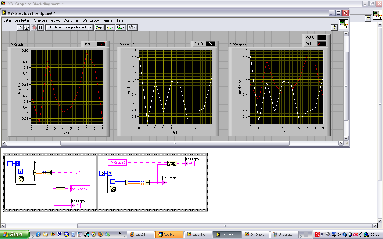

Dein Problem ist, dass Du den Inhalt des XY-Graphen in der 2.Schleife mit neuen Daten überschreibst! Somit verlierst Du den ersten Plot.
Um beide zu erhalten, musst Du ein Array von Plots erstellen. Das Beispiel hier zeigt Dir den Unterschied genau auf. Im Array sind dann der erste und der zweite Plot "gespeichert".
Besser als die hier gezeigte Variante mit lokalen Variablen (Performance und Speicherauslastung) wäre es aber, den "Draht" einfach bis zum zweiten "Plotten" durchzuziehen.
Sonstige .vi  XY_Graph.vi (Größe: 19,19 KB / Downloads: 282)

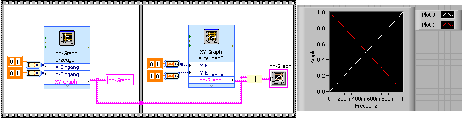

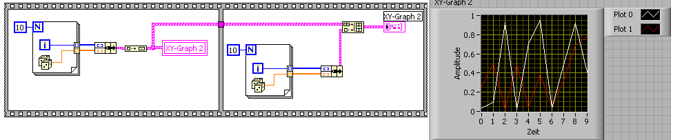

' schrieb:ich hab da folgendes problem. ich will zwei signale in einem xy graph darstellen.
Ausgehend von Deinen Express-VI geht es wohl am einfachsten so:
(Die Kurvenpunkte kannst Du selbstverständlich auch wie bisher mit Schleifen erzeugen)
Edit: Der Vorschlag deckt sich mit dem von Mr.T, allerdings enthält dieses VI redundanten Schnickschnack, der den Blick verstellen könnte. Wenn man den wegläßt, dann bleibt dieses:
Gruß Ludwig
