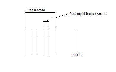

Hallo
ich möchte ein reifenprofil so schön wie möglich in einem bild/graph anzeigen lassen. ist für das programm zwar nicht unbedingt nötig, aber eine skizze hilft immerSmile
dabei müssn diese angaben aus dem bild getroffen werden. die profiltiefe ist zunächst uninteressant.
hatte schon die idee es in einem xy graphen einzubinden. aber ist es überhaupt möglich mehrere y-werte einem x-wert zuzuordnen?
oder mehrere zylinder verbinden und es als 3d objekt ausgeben?
gibt es andere vorschläge es hübsch zu animieren?
mich interessiert erstmal ob und wie es funktioniert bevor ich mich davor klemm.. wobei beispiel skripte natürlich auch toll wärenBig Grin

Hallo Tobi,
mit dem XY-Graph geht es bestimmt auch.
Ich hab Dir trotzdem als Anregung einen Ansatz mit einer Grafik erstellt.
Andreas
Lv85_img
Sonstige .vi  Reifenprofil.vi (Größe: 15,38 KB / Downloads: 387)
