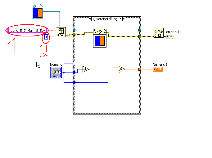

Du musst die ablaufinvariante Ausführung vorbereiten und tata den Dateinamen richtig schreiben Wall

danke für die prompte Antwort. Das 8.5er Programm läuft bei mir auch ohne die "8" am Optionseingang. Bei der 7.1er Version jedoch auch nicht mit.....
Und der Dateiname war nur falsch, da das Forum offensichtlich keine Umlaute in den Dateinamen der Uploads erlaubt...._bung heißt eigentlich Übung. Wink

Mh. Keine Ahung warums unter 7.1 nicht geht. Die Version hatte ich nie. Bin von 6.1 auf 8.2 und dann ganz schnell auf 8.5 umgestiegen.

' schrieb:Das 8.5er Programm läuft bei mir auch ohne die "8" am Optionseingang. Bei der 7.1er Version jedoch auch nicht mit.....
- Deine 7.1 Version geht nicht, weil es keine Anschlüsse hat. (Connector-Pane Ein/Ausgang)
- Zudem könnte man anstelle der Pfad-Konstante (Vi-Name), die Funktion "Current VI-Path" verwenden.

' schrieb:- Deine 7.1 Version geht nicht, weil es keine Anschlüsse hat. (Connector-Pane Ein/Ausgang)
Habs mir gar nicht angeschaut da:
' schrieb:Das ist dann jetzt im Grunde zweimal das gleiche Programm, nur einmal für 7.1 und einmal für 8.5.1
Ok, das wars...danke sehr

Tja, ich hab mich auch gefragt, warum das Programm nicht geht, obwohl es eigentlich dasselbe ist...Dafür ist doch das Forum auch da, oder nicht?
