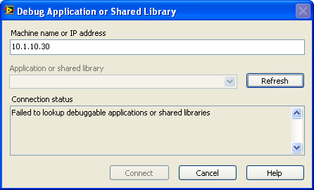

habe die Anweisungen auf
http://digital.ni.com/public.nsf/allkb/8DA...62572D5007B2F70
streng befolgt....Huh
Den Zielrechner kann ich an-pingen = OK (auf 10.1.10.30)
Aber trotzdem findet LV keine Applikation; die da aber wartet - wie sie soll!
Die Verbindung geht über ein VPN Tunnel in ein Firmennetzwerk und darüber verwende ich VNC als Verbindungsapplikation.
Was mache ich falsch?

PPS.: so nun bin ich ein wenig gescheiter - der NI-Service machts möglich:
da gibt es ein verstecktes Dokument
Why Can't I Find My Debuggable Application While Remote Debugging?
http://digital.ni.com/public.nsf/allkb/70F...20?OpenDocument
das ist wirklich hilfreich, doch
* alle Dateien sind übertragen (EXE + INI + ALIASES)
* das Service gibt es auf Port 3680
* und neu Starten bringt nix

Ein Schritt weiter:
das VPN hat den Port 3580 blockiert. Jetzt ist er offen, LV findet auch, dass da mein DebugTest auf ein intimes Treffen mit meiner Entwicklungsumgebung lauert aber .... scheisse.

' schrieb:Ein Schritt weiter:
Bitte um einen Hinweis oder tröstende Worte
Gottfried
Versuchs doch erst mal lokal auf dem selben PC, dann auf einem auf dem selben SubNetz. Klingt vielleicht alles dumm aber im Moment weisst Du nicht ob es an der Konfiguration der LabVIEW IDE, der DebugApplikation oder dem Netzwerk liegt. Also versuche ich in so einem Fall erst so viele Unbekannten wie möglich zu eliminieren und mich dann in der Komplixität langsam an das eigentliche Problem heranzutasten.

Es funktioniert am selben PC und im OfficeNetzwerk problemlos.

Hallo Gottfried,
ich denke es liegt an einen gesperrten "dynamischen" Port siehe hier...
http://digital.ni.com/public.nsf/allkb/FED...62572B9007EA774
Gruß Dennis
Zitat:What is the Port Number Assigned for Remote Debugging in LabVIEW?
Primary Software: LabVIEW Development Systems>>Base Package
Primary Software Version: 8.2
Primary Software Fixed Version: N/A
Secondary Software: N/A
Problem:
What is the port number assigned for Remote Debugging in LabVIEW?
Solution:
Remote debugging does not use a specific port or range of ports. It asks the operating system to assign a port that is available at that time.
If you need to configure your firewall to allow remote debugging, one way to do this is to always allow the LabVIEW application to open whatever ports it needs to. For more information, please refer to the KnowledgeBase article linked below.
Note: You will also need to configure the firewall to allow access to port 3580, which is for the NI Service Locator. Remote debugging uses the NI Service Locator to learn the actual port the debuggable application is using. This is necessary since that application chooses a dynamic port and the client needs to figure out that port at run time. A link to more information about the NI Service Locator is provided below.

Danke - das ist ein Jammer das diese Texte als Bröckerln verteilt sind - habe auch die Verzweigungen gelesen - trotzdem (in meinem Möglichkeitsbereich) konnte ich keine Besserung feststellen. Das Öffen ALLER Ports über 1024 ist lieb, aber wie mache ich das, es läuft keine Firewall (ausser vieleicht am VPN Ende).
Muss ich eigentlich diese Ports am Host auch aufmachen?
