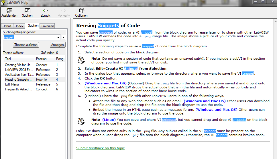

habe
http://zone.ni.com/devzone/cda/tut/p/id/9330
gläubig und voller Aufmerksamkeit betrachtet..... aber bei mir geht das nicht. Wie füge ich ein Snippet ein?
Gottfried
PS.: und wer geglaubt hat dieses Wort kommt im Help vor..... der zahlt eine Runde

Was genau geht denn nicht?
Das erstellen, das hier einfügen, Snippets hier aus dem Forum bei dir einfügen?

Drag&Drop vom geht nur von
IE -> LV
HDD -> LV
FireFox übergibt beim Drag&Drop nicht den Pfad zum Temp.InternetZeugs (wo das png ja liegt) sondern die URL.
Hatten doch schonmal so ne Frage... Da wurde auch ein Plugin gezeigt, dass das auch fürn FF funzt.

' schrieb:PS.: und wer geglaubt hat dieses Wort kommt im Help vor..... der zahlt eine Runde
Prost

Einfügen mit FF war & Ist mein Problem.
@ RoLe - in meiner _allgemeinen_ Hilfe (Help) kommt das nicht vor.
Na Gut - eine Runde ...

Hallo Gottfried,
Mit dem PlugIn, welches in dem von Markus verlinkten Beitrag verlinkt ist, kannst du auch Snippets auch mittels Firefox schnell und unkompliziert nutzen. Aber vergiss nicht LV neu zu starten, denn sonst funktioniert auch das PlugIn nicht auf anhieb! Smile
