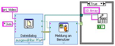

hallo Leute
wollte mal fragen, ob ich bei dem "write to spreadsheet File.vi" die Möglichkeit habe, nur ein bestimmtes Dateiformat zuzulassen bzw. wenn ich die Datei speichern will, der automatisch die Dateiendung anhängt?
Gruß reNNer

hmm.. hab jetz mal nen bissl rumgebastelt, komme aber noch nich ganz zu meinem erwünschten Ergebnis.
Wenn die Datei existiert, ist alles kein Problem, sobald ich aber eine neue Datei im Dateidialog anlegen möchte, macht er es einfach nicht.
kann mir einer Helfen?

ja is aktiviert.

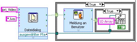

habe auch gerade gesehn, das die case ja nur aktiv wird, wenn die datei existiert.
ich will.. benötige aber beides,.. wenn die nich existiert, soll er die mit dem standardnamen erstellen, und wenn die existiert, abfrage, ob überschreiben oder nicht.
EDIT:
habe eine lösung gefunden.
könnt ja mal drüberschaun, vllt kann ich was verbessern
