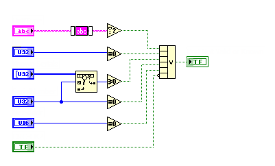

Es sieht so aus, als ob ich den Störenfried in meinen Projekt gefunden habe.
Ein kleines harmloses Sub-VI, eingestellt auf Ausführungspriorität "subroutine" war offenbar der Übertäter. Seit ich diese VI wieder auf normale Priorität eingestellt habe, wurde noch keine "defekte" startup.rtexe erstellt.
Hier noch ein Screenshot vom BD (Labels sind absichtlich im Screenshot entfernt):
Sieht da jemand etwas, was auf einem RT-Target nicht als Subroutine laufen darf?
