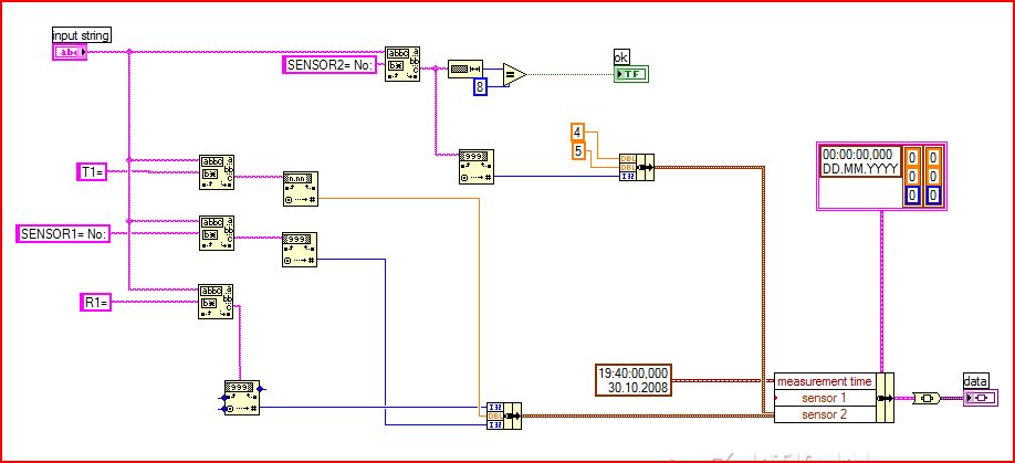

hallo ich möchte einen eingangsstring zerlegen und ausgeben
der string sieht so aus
12.08.08 22:17:23
R1= +115.54107
R2= +98.69295
T1= +39.8037
T2= -3.5727
SENSOR1= No:121761
SENSOR2= No:121762
die ausgabe sollte so aussehen "block.jpg"
ich habe auch schon ein vi gemacht ( "quick and dirty" würde es am besten beschreiben vielleicht wird auch manchen schlecht davon )
das problem ist es werden keine werte hinter den "," stellen angezeigt! was ist da mein fehler (gibts da unterschiede je nach BS ob "." oder "," windows deutsch englisch ??)
und gibt es vielleicht eine bessere lösung den string einfacher zu zerlegen und auf die ausgabe zu schieben
bin für jeden vorschlag und lösungsweg dankbar
achja für die ausgabe habe ich schon damit ich was erkennen kann einfach platzhalter eingefügt (1 2 3 4 5 )

Gib doch beim naechsten Mal bitte die LV Version mit an!
Deine ist auf jeden Fall groesser als 8.5...deshalb kann ich dein VI nicht oeffnen.

Füge hinter deinem Input String mal das "Search and Replace String" (Stringpalette) ein, und ersetze alle (Dezimal-)punkte durch Kommata...damit bist du unabhängig von der LV-Einstellung "Use local decimal point"...

' schrieb:Füge hinter deinem Input String mal das "Search and Replace String" (Stringpalette) ein, und ersetze alle (Dezimal-)punkte durch Kommata...damit bist du unabhängig von der LV-Einstellung "Use local decimal point"...
danke für den tip

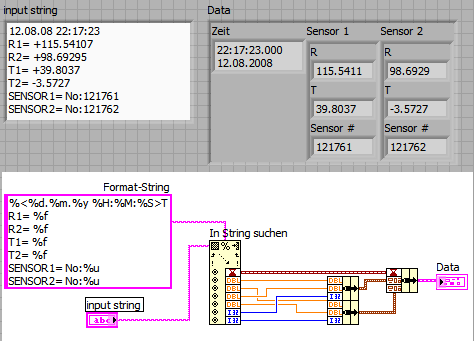

' schrieb:hallo ich möchte einen eingangsstring zerlegen und ausgeben
Also a bisserl einfacher geht das schon:

' schrieb:Also a bisserl einfacher geht das schon:
[attachment=42824:Parsen.png]
Lv86_img[attachment=42825:String_parsen.vi]
vielen dank für das vi , und deine lösung
