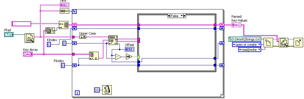

23.09.2011, 08:25
Beitrag #46
lambda89 Offline
Beiträge: 68
Registriert seit: Aug 2011
2xxxx
RE: .txt Datei durchsuchen
Danke fürs umändern! Smile
So ich habs mal gestartet ,lief auch auf Anhieb.
Dann wollte ich hinten am Anzeigeelement die 3 Strings in eine Datei schreiben, aber irgendwie erstellt er nur eine leere .txt Datei und das wars...
Hatte mir das grad nochmal zur Veranschaulichung gedacht.
23.09.2011, 08:36
Beitrag #47
Hallo lambda,
wenn etwas nicht funktioniert, sollte man das vielleicht erstmal allein untersuchen?
Bei mir funktioniert dies hier prima:
Damit wird dein Code simuliert - und du kannst testen, wo der Fehler versteckt ist...
23.09.2011, 08:53
Beitrag #48
lambda89 Offline
Beiträge: 68
2xxxx

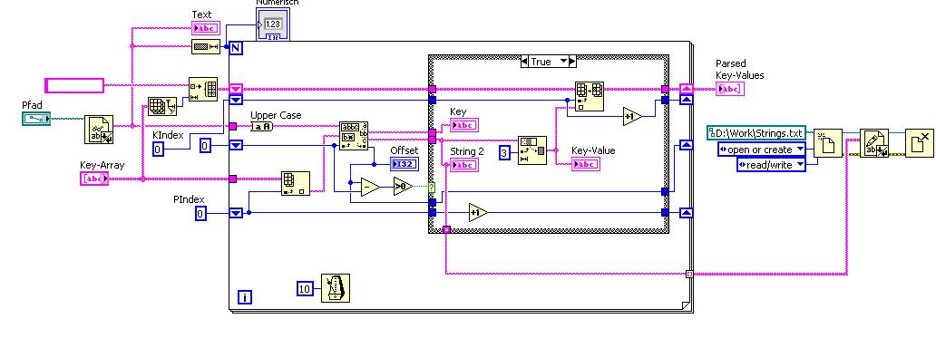

Hab den gröbsten schon gefunden -.-
Muss natürlich nicht "Parsed Key-Values" angeschlossen werden...
Habs jetzt an "String2" angeschlossen und meine .txt sieht wie folgt aus:
Zitat: = 18-11-2010
#START_TIME = 16:29:17
#STOP_TIME = 01:21:26
Hatte erst damit gerechnet, dass nur das "ausgeschnittene" ausgegeben wird.
So wird jetzt ja das ausgeschnittene am Anfang der .txt eingefügt und dann kommt der Rest der .dat danach.
23.09.2011, 08:55
Beitrag #49
Hallo lambda,
da man in deinem Bild keinerlei "String2" sieht, kann man deinen Ausführungen nur schlecht folgen...
23.09.2011, 09:07
Beitrag #50
lambda89 Offline
Beiträge: 68
2xxxx
Sorry, man sollte das Pic natürlich auch richtig einfügen...
