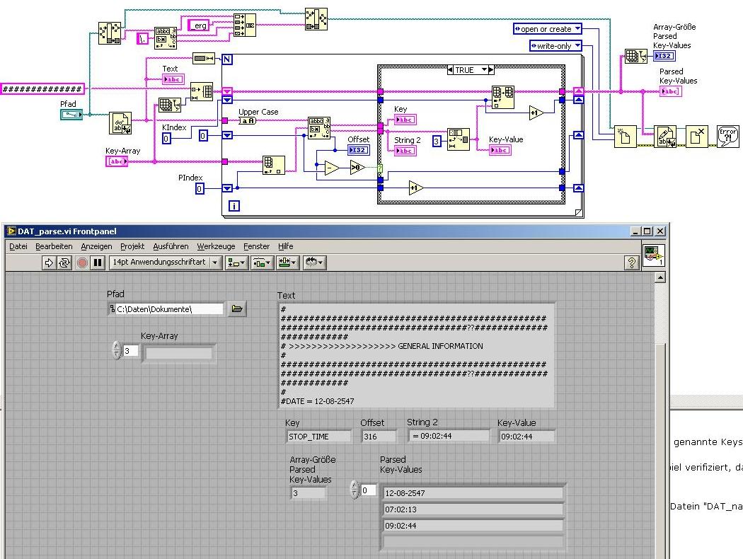

(23.09.2011 09:07 )lambda89 schrieb:  Sorry, man sollte das Pic natürlich auch richtig einfügen...
Hallo lambda,
Du hast den Code offensichtlich nicht richtig verstanden; im Array "Parsed Key-Values" stehen die ASCII-Zahlenwerte für die in "Key-Array" genannte Keys.
Im beigefügten VI (LV 8.5) werden im "Array Key-Values" auch die zugehörigen Zahlenwerte im ASCII-Format angezeigt. GerdW hat mit seinem Beispiel verifiziert, dass die Speicherung des "Array Key-Values" über die von Dir gewählte Methode funktioniert.
Leider kann ich den Fehler im beigefügten VI nicht finden, denn in "DAT_nach_STDF_erg.txt" werden immer Bruchstücke der ursprünglichen Datein "DAT_nach_STDF.txt" gespeichert, wie beigefügte TXT-Dateien zeigen.
Ich würde mich freuen, wenn das beigefügte VI korrigiert in einer LV-Version <= 8.5 hoch geladen würde.
Danke.
Schöne Grüße,
BeFu

RE: .txt Datei durchsuchen
Moin,
jetzt habe ichs verstanden.
Ebenso den Fehler, den du meintest, mit dem restlichen Bruchstücken.
Habe es selber noch einmal probiert (s. VI unten) und die "Parsed Key Values" in eine .txt schreiben lassen und leider kommen immer noch diese String-Reste dazu.
