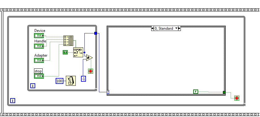

Ich habe ein simples Problem ,zumindest hoffe ich es ist simpel, nur ich denke wahrscheinlich zu kompliziert also gleich mal zu meinem Problem:
Ich versuche es mit einem einfaches Beispiel um mein Problem zu schildern
Ich will eine "Einkaufliste" erstellen als .txt Datei die verschiedene Arten Wurst,Käse,Pizzen fein säuberlich geordnet auflisten soll zum Ablauf 3 Button für die 3 Obergruppen 3 String Eingabeelemente. Nun soll das VI jedesmal wenn ich einen der 3 Button drücke den im dazu gehörigen String Eingabeelement zwischenspeichern (String-Array) bevor das Array um diese Sorte erweitert wird soll geprüft werden ob dieser String schon vorhanden ist und wenn ja soll ein kurzes Dialogfenster mit "schon vorhanden" aufploppen.Es soll egal sein welchen Button ich wann drücke. Am Ende nachdem ich auf einen 4. Button drücke "Liste erstellen" soll eine textdatei erstellt werden wo erst alle Wurstsorten aufgelistet werden danach alle Käse , etc..
Anbei das bild von meinem momentanen Fortschritt
wenn es ein zu einfaches Problem ist, bitte ich dies zu entschuldigen Wink

Also erstmal Vielen Dank für die Antworten!
Das mit der Einkaufsliste war als Sinnbild gedacht Wink
Es geht im eine cfg Datei für eine Middleware in dem speziellen Fall für Beckhoff Klemmen , ich gebe in den jeweiligen Strings den Namen der Klemme ein , weise den klemmen verschieden IN/OUT Handle zu und füge einen ethernet adapter ein. Natürlich sollen die Handlezuweisungen unter den dazu gehörigen Klemmenbezeichnungen stehen Wink
Das mit dem Speichern und Lesen wäre jetzt nicht das Problem gewesen aber deine Lösung gefällt mir Andreas, ist auf jedenfall eleganter als es meine gewesen wäre Big Grin
Ich hatte aus frust mein VI soweit zurück gebaut weil ich mit den Arrays nicht so zurecht kam.
Ich habe das jetzt so wieder aufgebaut wie ich es zum Schluss hatte. Das Problem ist halt immernoch wie erzeuge ich in der While-Schleife ein Array welches ich auf Treffer überprüfen kann und mit jedem Klick erweitert wird. ( Mein Wissen um Arrays und Schieberegister ist wohl doch nicht so Grundlegend wie ich dachte)

Hallo Jendrik,
Zitat:wie erzeuge ich in der While-Schleife ein Array
- Du brauchst noch ein BuildArray, mit dem du den aktuellen String zu einem Array hinzufügst, welches du dann in dem schon vorhandenen Schieberegister speicherst.
- Case-Strukturen mit "Default if unwired"-Ausgängen sind in diesem Zusammenhang eher unhandlich, es würde ein leerer String zum Array hinzugefügt werden. Willst du das?
THINK DATAFLOW! Smile

nein natürlich will ich das nicht Wink
*edit*
oh man wie einfach das sein kann wie ich am Anfang auch schon geschrieben habe, ich habe viel zu kompliziert gedacht -.-
*/edit*
