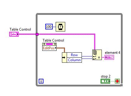

Ist es möglich in eine Tabelle eingetragene Daten irgendwie auszuwählen?
Soll heißen ich Liste in einer Tabelle meinetwegen 10 Werte auf. Kann ich nun wenn ich auf einen Bestimmten Wert klicke diesen Wert in eine separate Anzeige bekommen?
Also ich klicke das rot eingekreiste an und möchte dann den Inhalt in eine String bekommen.
Im Anhang ein kleines Bild zur Verdeutlichung:
Gruß Robert

Nimm' doch 'ne "Multicolumn Listbox".
Sonstige .vi  Multicolumn_Listbox.vi (Größe: 9,61 KB / Downloads: 279)

Mit einer Tabelle geht es so:

.txt file auslesen und in Felder ablegen
Hi
Danke!
Das mit der Multicolumn Listbox hätt ich mir auch schon überlegt.
Das Problem ist ich kann sie nicht mit String werten füllen oder??
Habs probiert aber es will irgendwie nicht funktionieren
Aber ich habe noch ein Problem und zwar:
Wenn ich aus der Tabelle rausklicke verliert er den Wert wieder?? also ich übergebe den gewünschten Wert an einen String Indicator.
Anfangs steht der Wert drinnen aber wie gesagt sobald ich irgendwo anders hin klicke ist der Wert wieder weg??
Gruß Robert

Kann leider meine letzten Beitrag nicht mehr editieren
Also schreib ichs so
Habs jetzt doch mit der Multicolumn Listbox hinbekommen.
Vielen Dank nochmal für eure Hilfe
