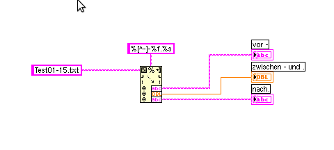

' schrieb:ich habe da doch noch mal eine Frage, wollte deswegen aber keine neues Thema auf machen
wenn ich einen String habe, der lautet Test01-1.txt, und ich die zahl hinter dem Bindestrich als Double ausfiltern will, wie müsste dann der Format-String bei ''in String Suchen'' lauten
ich versuche es nun schon seit eine Stunde, aber irgendwie bekomme ich es nicht hin Dry
Versuche es mal so:
Currently: zzzZZZZZZZZ
24.08.2010, 08:22 (Dieser Beitrag wurde zuletzt bearbeitet: 25.08.2010 07:43 von Lucki.)
unbekannten Eintrag in String-Tabelle suchen
Der Vorschlag von Falk gefällt mir sehr gut. Es funktioniert aber bei mir nicht, da ich in den Systemeinstellungen Dezimalpunkt und nicht Dezimalkomma eingestellt habe. Um das wasserdicht zu machen, müßte man im Formatstring gegebenenfalls noch %,; voranstellen.

' schrieb:Bezüglich RegEx...
[attachment=57657:Unbenann...09_24_11.png]
Ich finde die Lösung von Lucki allerdings geschmeidiger.
Gruß SeBa
Dazu habe ich nochmal eine Frage:
du hast im Regulären Ausdruck die Suchbegriffe mit | getrennt, was ja soviel heist wie alle diese dürfen vorkommen, oder ?
denn das funktioniert bei mir nicht so ganz
genauer: ich möchte in einem String die Zeichenfolge 3ACN20 suchen lassen, wobei 3 und 20 auch jede beliebige zahl sein kann ! Das funktioniert auch, aber zusätzlich soll auch nun eine allein stehende zahl gesucht werden, z.b. nur 20, und das klappt mit | als Trennung nicht ?
was mache ich Falsch ?

' schrieb:zusätzlich soll auch nun eine allein stehende zahl gesucht werden, z.b. nur 20, und das klappt mit | als Trennung nicht ?
' schrieb:Die Funktion "Muster suchen" hat weniger Optionen als die Funktion Regulären Ausdruck suchen, ist aber bedeutend schneller. So unterstützt die Funktion "Muster suchen" beispielsweise keine Klammern oder vertikale Striche (|).
' schrieb:was mache ich Falsch ?
Falsches VI?
