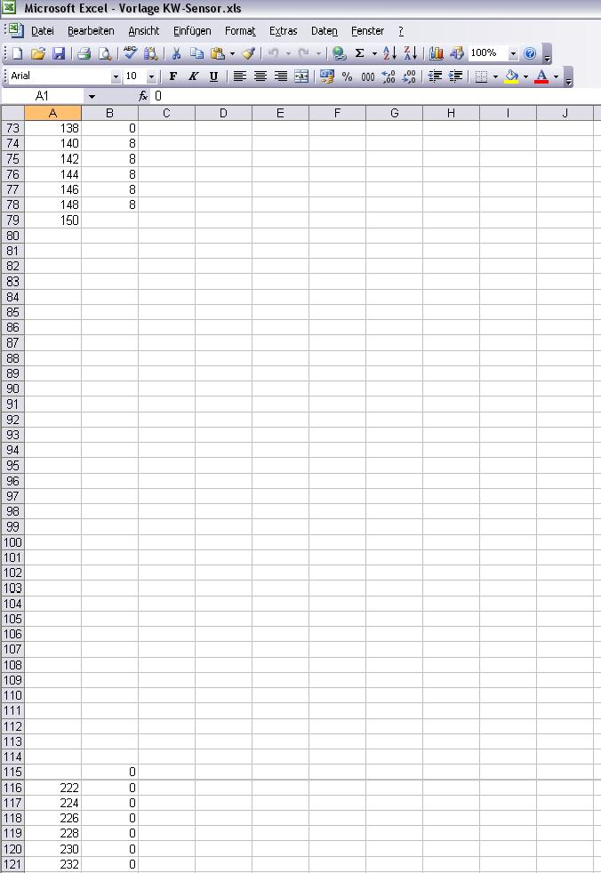

Und zwar will ich ein in einem Array abgelegtes Signal (Zeit- und Spannungswert) in eine Excel Datei schreiben. Dies funktioniert mit meinen jetzigen VIs (hochgeladen) so weit auch ganz gut, jedoch gibt es ab einer Zeilenzahl von 275 Zeilen das Problem, dass einige Werte in Excel einfach ausgelasssen werden(Siehe Bild). Dies geschieht immern nur an einer Position und die Größe der Lücke entspricht immer den fehlenden Werten aus dem Array.
Ich kann mir diese Lücke leider absolut nicht erklären und hoffe jetzt einfach mal, dass mir hier jemand weiterhelfen kann. Bestimmt ist es wieder einer dieser kleinen Denkfehler die man selbst einfach übersieht.

Hallo Jogi,
warum verwendest du Whileloops anstatt FOR-Loops?
Warum diese komplizierte Umwandlung Zahl nach String (im subVI)?
Warum lokale Variablen, wenn Drähte ziehen auch geht?
Probier mal den Anhang aus...

Hallo GerdW,
vielen Dank für deine schnelle Antwort. Mit deinen VI's scheint es wunderbar zu funktionieren.
