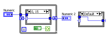

Ich möchte die Position (Winkel) eines Hallgebers auswerten und über ein Rundinstrument anzeigen. Dieser liefert mir Binärzahlen. Gültig sind dabei:
001, 010, 011, 100, 101, 110; wobei 101 = 0° und 100 = 300°
Ungültige Kombinationen sind also: 000 und 111.
Aufgrund des Aufbaus (kann ich nicht ändern) kommt es immer wieder vor, dass die ungültigen Kombinationen ankommen. Bei 000 zeigt die Rundanzeige dann 0°, bei 111 zeigt sie 300° an.
Gibt es eine (einfache) Möglichkeit, dass bei den ungültigen Kombinationen die letzte gültige Anzeige bleibt?

Am einfachsten mit einer kleinen, nur einmal ausgeführten While-Schleife mit nicht initialisierten Schieberegister
(Bitte korrigieren: Der Case-Selektor muss an den eingehenden Wert angeschlossen werden, nicht an das Schieberegister. Und die Konstante muß false sein)

Hat geklappt.
Ich danke dir.
