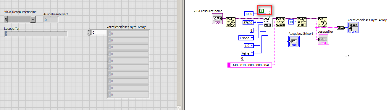

hallo!
Ich will einen Neigungssensor (Datenblätter und .vi im Anhang), der einen usb-Anschluss besitzt, in Labview einbinden. Ich habe mal ein Programm erstellt, das einen Befehl an den Neigungsensor sendet und anschließend wieder ausliest.
Sende ich den Befehl für den Verbindungstest (10 bytes in Hex), dann kommen ebenfalls 10 bytes in hex zurück. Davon stimmen die ersten fünf, die letzen fünf passen nicht. (Befehl und soll-Antwort aus Doku).
Bei der Abfrage von der Seriennummer ist es ähnlich. Hier stimmen die ersten fünf Bytes UND auch das sechste Byte. Ich habe zwei Sensoren und dies trift bei beiden zu.
Ich habe die beigefügte Software vom Hersteller installiert sowie den ftdi-Treiber. Den Sensor sehe ich als COM-Port. Mit der Herstellersoftware funzen die Sensoren.
lg
Nenad

Deaktiviere mal den "Termination Char":
Ansonsten bricht VISA-Read mglw. schon zu früh ab, nämlich bei Erkennen des Standard-Term-Char 0x0A.
Und was du mit den 10 Arrays willst (auch noch falsch sortiert), kann ich auch nicht verstehen. Einfach alle 10 Elemente anzeigen.

Hm, false setzen hat leider nix gebracht.

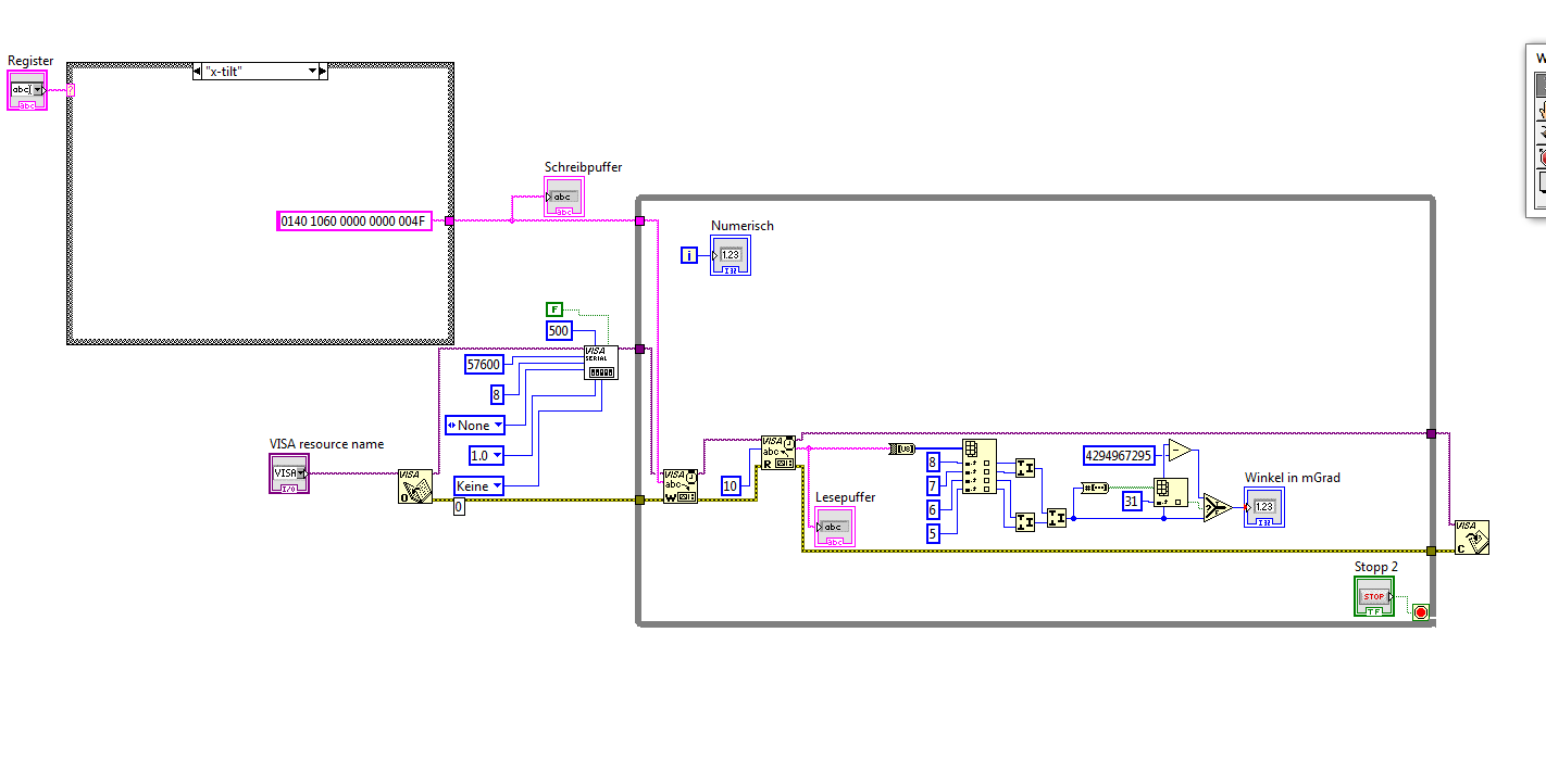

Hallo, vielen Dank für eure Hilfe!
Das auslesen funzt so ganz gut.
