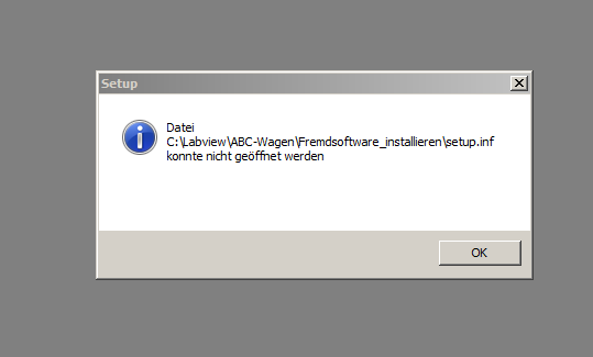

ich suche nach eine Lösung beim Öffnen eine verschlüsselte Fremdsoftware. Ich möchte eine externe EXE (Installer/Setup) mit Labview öffnen und starten. Im Prinzip ich weiß, wie das geht, aber die Software fragt beim Ausführen nach ein Kennwort ab, wenn ich das Programm von eine CD starte.
Wenn ich dasselbe mit Labview machen möchte, bekomme ich folgende Fehlermeldung von Labview (s. Anhang).
Wer kann mir weiter helfen?

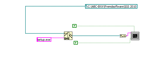

Du benutzt SystemExec zum Aufrufen deiner Fremdsoftware. Dummerweise hast du das Arbeitsverzeichnis nicht korrekt gesetzt...

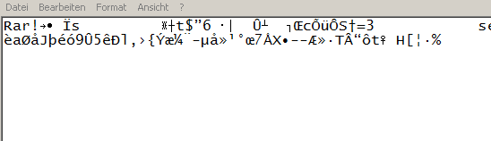

das Arbeitsverzeichnis benutze ich nicht (muss nicht angegeben werden), siehe Anhang. Ich benutze die Kommandozeile und da habe ich das Verzeichnis korrekt angegeben. Das Problem liegt daran, nach meiner Meinung, dass die externe Software eine verschlüsselte .inf Datei enthält, die Labview nicht öffnen kann. Normalerweise soll solche Dateien nur die Information enthalten und man kann die Dateien mit dem txt-Editor öffnen, aber in dieser setup.inf (s. Anhang) sind nur unterschiedliche Symbole, kein Text steht. Und ich gehe davon aus, dass die Datei kann nicht deswegen mit Labview geöffnet werden. Und suche nach einer Lösung, um das Problem zu beheben.

du rufst eine fremde Exe auf und die bekommt als aktuelles Verzeichnis das von LabVIEW.exe mitgeteilt. Dann sucht diese fremde Software in ihrem Arbeitsverzeichnis nach der inf-Datei - die kann es aber nicht finden, da ja das Arbeitsverzeichnis von LabVIEW.exe verwendet wird. Genau das teilt dir doch die Fehlermeldung oben mit (inf-Datei wird in falschem Verzeichnis gesucht)!!!
Erkennst du jetzt vielleicht das Dilemma?

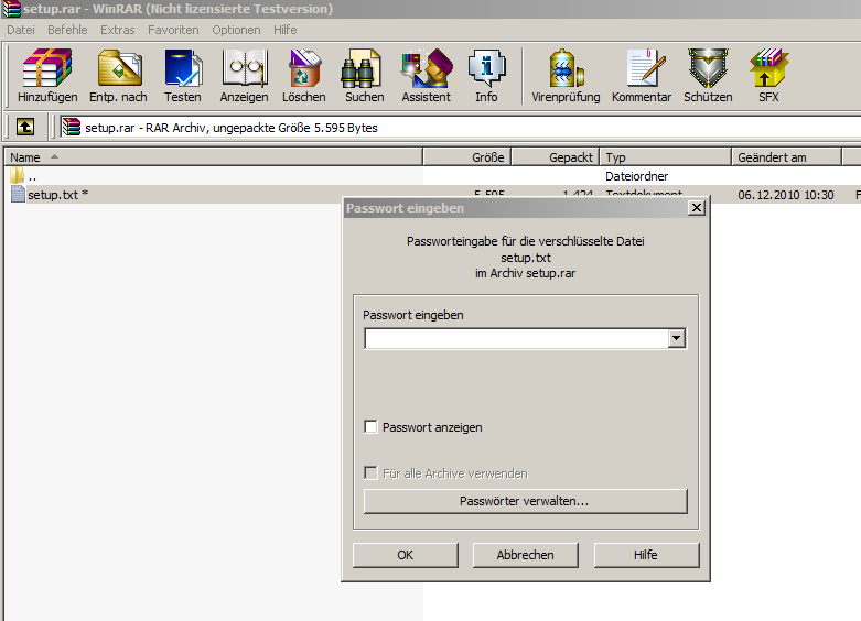

Deine inf-Datei sieht nach einem simplen RAR-Archiv aus, welches in ".inf" umbenannt wurde. Kopiere die mal, benenne sie nach .rar um und schau sie dir dann an...

Ja, das ist ein rar-Archiv mit dem txt-Dokument, das aber verschlüsselt ist (s. Anhang). Ich kann leider diese txt-Datei nicht anschauen, weil ich kein Passwort habe.(((

Zitat:aber die Lösung kenne ich in dem Fall nicht, wenn überhaupt welche gibt es
Kontexthilfe aufmachen, Hilfe zu SystemExec lesen, Arbeitsverzeichnis verdrahten, fertig. Wall
Deine Frage hatte überhaupt nichts mit LabVIEW zu tun, sondern ausschließlich mit der Arbeitsweise von Windows bzw. dessen Shell/Explorer...

Danke!!! Es funktioniert!!Big Grin
