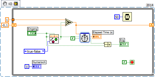

ich habe hier eine kleine Denksportaufgabe, an der ich mir z.Zt. etwas die Zähne ausbeiße.
Es gibt einen boolschen Eingang und einen boolschen Ausgang, der eine Abschaltverzögerung aufweisen soll.
Wenn die Schleife mit TRUE startet, soll sofort TRUE am Ausgang stehen.
Wenn die Schleife mit FALSE startet, soll sofort FALSE am Ausgang stehen.
Wenn im Schleifenlauf umgeschaltet wird, soll False --> TRUE sofort umschalten, TRUE --> FALSE aber erst nach einer Zeit.
Das VI, welches ich inzwischen zusammengezimmert habe, kommt mir zum einen etwas kompliziert vor - zum anderen funktioniert es noch nicht einwandfrei:
Wenn ich nämlich mit TRUE starte und dann auf FALSE umschalte, wird diese Aktion sofort übernommen. Bei weiteren Umschaltungen funktioniert es dann.
Kann da mal einer drübersehen?
Danke!
Gruß, Marko

Lässt sich wahrscheinlich verbessern, indem man die Vergleiche in den beiden SubVIs zusammenfasst, aber entspricht auf jeden Fall deiner Anfrage:

Hallo Jens,
ich danke dir!
Ja, diese PtByPt-Funktionen habe ich immer nicht auf´m Schirm - funzt supi.
Gruß, Marko
