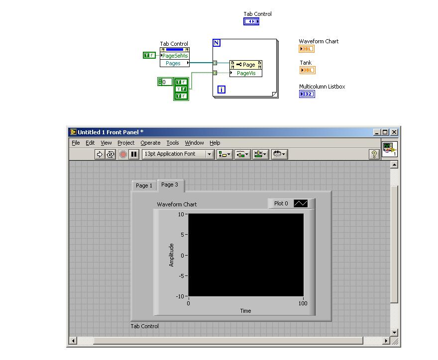

hi alle zusammen,
ich versuche ein oberfläche zu schaffen vobei will ich im frontpanel ein parr fenster ausblenden so dass nur dei wichtigste daten gezeigt werden..... kann jemand mir helfen und paar tipps geben wie man es macht.....

Du könntest ein Tab-Control nehmen und dort nur die Seiten anzeigen, die du grade haben willst!

ich glaube das wird mir nicht viel helfen.....ich schicke mein program damit ihr sieht worüber es geht....ich viel im mein front panel nur die sensor fenster bleiben....

visualisierung von daten
' schrieb:hallo noch mal,
Dann machs doch so wie Achim sagt. Die Einstellungselemente auf einem Tab, die Anzeigen für die Sensoren auf einem anderen. Dann kann der User umschalten und sieht entweder die Konfiguration ODER die Sensoranzeigen.
Alternativ kannst Du mit Eigenschaftsknoten einzelne Elemente ausblenden. Mach also eine Knopf "Einfach / komplett" und gib den Wert an Eigenschaftsknoten weiter, Eigenschaft sichtbar wäre da wohl die passende Eigenschaft. Je nach Wert des Knopfes verschwinden dann einfach die unerwünschten Elemente.
Wie das geht findest Du in der LabVIEW Anleitung/Hilfe und sicherlich auch schon mehrfach hier im Forum, einfach mal die Suche ausprobieren. Und es ist immer wieder empfehlenswert, auch mal bei den LabVIEW Beispielen zu kucken.
