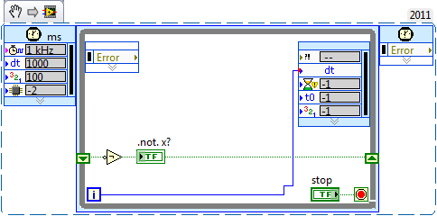

ich habe eine while Schleife, in der eine "Bis zum nächsten Vielfachen von ms warten Funktion" verwendet wird. Es kann sein, dass ich hier lange, z.B.: 100 Sekunden, warte, weil ich nur alle 100 Sekunden einen Messwert benötige.     lv11_img Wenn ich mein Programm beende, dann kann es sein, das diese while Schleife dann noch mehr als eine Minute läuft, und solange geht es nicht zu. Gibt es einen Weg, die while sofort zu beenden ? Wie unten zu sehen ist, benutze ich den Queue-Status, der eben einen Fehler auswirft, wenn die Queue zerstört wurde, was ich absichtlich beim Programmende mache. Mit dem Fehler stoppe ich dann die while... aber die stoppt erst, wenn der Timer abgelaufen ist. Ich habe keine Idee, wie ich den laufenden Timer ändern/stoppen kann...

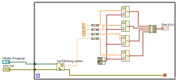

- Verwende die Timeout-Funktionalität des "Warte-Queue" als Timer. Wenn Timeout nach 100 Sekunden, dann MW erfassen, wenn Fehler, dann Programm-Abbruch.

auch das funktioniert nicht so, wie ich möchte. Nehmen wir mal an, du hast an dt deine 100000ms, und die Schleife läuft bereits, und änderst dann dein dt per Bedienelement auf 1000, so wie hier:     lv11_img , dann muss man trotzdem noch 99 Sekunden warten, nämlich bis die alte 100 Sekunden Schleife komplett abgelaufen ist, bis die neue 1 Sekunde übernommen werden.
Ich möchte aber SOFORT erzwingen, dass die Schleife mit 1 Sekunde weiterläuft.

http://www.labviewforum.de/Thread-LEDs-m...2#pid68942
Schau Dir mal das Beispiel "Timed_Synch2.vi" an.
Ralf,
vielen Dank 2hands . Wahnsinns guter Hinweis - echt elegantes Konzept.
