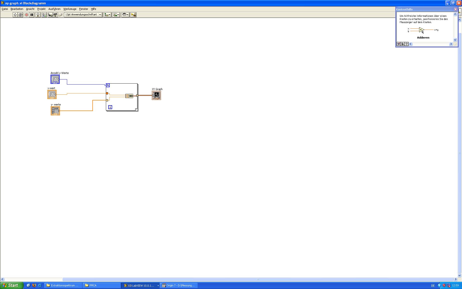

Moin!
dieses Thema liest man hier häufig, aber auch so viele Themen und viele Versuche haben mich immer noch nicht weiter gebracht..
Also, ich möchte einfach nur eine grafische Darstellung mit mehreren Plots haben. Ich habe ein Array mit Messwerten jeweils aus einem Messkanal, das pro Schleifendurchlauf aktualisiert wird. Das heißt, mein Array hat so viele Einträge wie die Anzahl der Kanäle, die ich messe (also 1-10), und jeder Eintrag ist ein y-Wert eines Plots. Die x-Werte sind für jeden y-Array-Eintrag gleich.
Jetzt habe ich in meiner letzten Programm-Version versucht, das Array mit einer Schleife auszulesen, daraus ein Cluster zu bauen mit x-Wert und y-Wert. Die Schleife läuft N-mal (also die ganze Array-Länge durch). Aus der Schleife sollte jetzt ein Array aus Clustern rauskommen, wobei jeder Cluster aus einem x-Wert und einem y-Wert besteht. Und jetzt sollte mir der xy-Graph doch jeden Array-Eintrag als eigenen Plot darstellen können, oder nicht?
Achso, Grafik sollte nicht zurückgesetzt sein, damit nach jedem Messschleifendurchlauf die neuen Werte in die Plots eingetragen werden.
Hab ich jetzt einen fetten Denkfehler oder nur was übersehen?
Teilprogramm und screenshot sind angehängt. LV 2010
Ich wäre sehr dankbar für eure Antworten.
Beste Grüße,
hannes

Moin,
erste Frage, nutzt du echt nen XY? Das Icon schaut bei mir nämlich anders aus (Chart). Das macht einen großen Unterschied. Zweitens: Schau mal in die Kontexthilfe (Strg+H), da steht genau drin was man tun muss, einfach ein array mit x und ein array mit y clustern (erste Element ist das Array mit x und zweite das mit y) und fertig!!
Im Anhang ein kleines Beispiel als Chart und als XY-Graph
Daniel
Edit: Spiel mal ruhig ein bissel mit rum, für den XY musst du selbst Werte eintragen sonst passiert da gar nichts, bei dem Chart läuft das ganze munter durch ohne dein Zutun.

(07.11.2011 13:10 )LabNoob schrieb:  Achso, Grafik sollte nicht zurückgesetzt sein, damit nach jedem Messschleifendurchlauf die neuen Werte in die Plots eingetragen werden.
Mit XY-Graph geht das nicht. Den hast Du allerdings, wie Daniel schon sagt, auch nicht verwendet. Du hast ein Signalverlausfsdiagramm (SVD) benutzt und als "XY-Graph" beschriftet.
Ein SVD ginge, wenn die X-Werte monoton größer werden, evtl. zu verwenden. In jedem Fall für Deinen Zweck geeignet wäre aber der "XY-Express-Graph".
