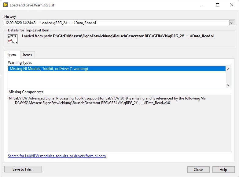

Hallo wieder einmal,
OK, es ist mir peinlich so etwas zu fragen :-) ... aber wie finde ich den Auslöser/Auslöse-VI für die sinngemäße Meldung "toolkit fehlt" (im Anhang). LV zeigt keinen "brocken arrow", VI ist problemlos ausführbar.
In der angegebenen VI ist weit und breit keine derartige Referenz. (den Toolkit brauche ich im Moment nicht)
Ich gebe zu, ich bin ratlos
Vielleicht die Vorgeschichte: ich hatte LV 13+einige Module (auch advanced signal processing toolkit) und bin auf lv19_img gewechselt (ohne diese Module)
[1600EUR für einen Modul der früher bei meinem Vertrag dabei war ist (für mich) nicht akzeptabel.]
Zusatzfrage: wenn ich mit lv13_img eine DLL baue... kann ich die dann mit lv19_img erfolgreich verwenden?
Gottfried

Hallo Gottfried,
ich nehme an, dass irgendwo doch noch etwas vom Toolkit verwendet wird. Vielleicht ist es ja nur ein Typedef (den du so natürlich nicht wirklich aus dem Toolkit brauchst).
Zitat:Zusatzfrage: wenn ich mit lv13_img eine DLL baue... kann ich die dann mit lv19_img erfolgreich verwenden?
Sofern dann auf dem Zielsystem die Runtime-Engine von 2013 installiert ist, sollte das funktionieren. Selbst habe ich das zwar noch nicht gemacht, aber ein paar meiner Programme (LV2018) verwenden (notgedrungen) einen Treiber bei dem der Hersteller nahezu alle Teile alle in eine DLL verpackt hat, welche mit LabVIEW 2012 erstellt wurde. Ganz problemfei ist das zwar nicht, liegt aber wohl daran, dass die DLL auf einen genauso alten Treiber von NI zurückgreift.

RE: woher kommt diese Meldung?
danke einmal - es löst zwar nicht mein Problem, aber erweitert meine Kenntnisse.
Aber wenn Dein Denkansatz zutreffend ist müsste ich doch einen "broken arrow" oder zumindest eine unfreundliche Anmerkung in der VI Hierarchie haben?
Danke explicit für Deine Erfahrungen mit der DLL.
Gottfried
