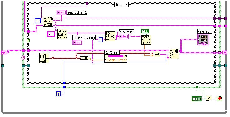

erstmal Danke für deine schnelle Hilfe. Ich hab das VI das du mir zum download zur Verfügung gestellt hast in meinem Programm umgesetzt. ABER es funktioniert leider nicht. Blink
Die Zeitachse ändert sich zwar aber der y-Achse nicht. Es wird auch überhaupt nichts angezeigt.
Ich hab mal einen Screenshot von einem Teil des Blockdiagramms mit hochgeladenen. Vielleicht findet ja jemand den Fehler.
Catha

ersetze mal das "replace array subset" (welches hier nicht funktioniert) mit "build array" oder "insert into array". Build array ist eigentlich hier besser, da du bei i=0 eigentlich keinen Wert aufnehmen kannst, falls du insert into array benutzt.
Und nochmal zu deinem Messproblem: Du wirst keine so genauen Zeitschriebe bekommen und das mit der seriellen Schnittstelle wird auch nicht klappen, aber das wirst du wahrscheinlich noch sehen. TongueBig Grin

' schrieb:ersetze mal das "replace array subset" (welches hier nicht funktioniert) mit "build array" oder . Build array ist eigentlich hier besser, da du bei i=0 eigentlich keinen Wert aufnehmen kannst, falls du insert into array benutzt.
Es sei denn man initialisiert wenigstens das erste Feld des Arrays in einer Array-Konstante links am Schieberegister außerhalb der Schleife. T'schuldigung, hatte ich vergessen. Bei mir hat es irgendwie trotzdem funktioniert.
"insert into array" dürfte doch aus dem selben Grund dann aber erst recht nicht funktionieren, auch nicht mit Initialisierung, oder?
so besser?:

Hallo SchwindelInside,
vielen dank für dein zweites Programm. Ich habe das jetzt auch so in meinem Programm umgesetzt. ABER ein Problem gibt es dabei leider immer noch. Wenn ich das Offset der x-Achse auf die aktuelle Zeit setze und bei dem Format die absolute Zeit auswähle war es das mit irgendwelchen Graphen. Woran kann das liegen?

' schrieb:Hallo SchwindelInside,
CathaBig Grin
Ich hab mir das angeschaut und festgestell, das das offensichtlich ein Skalierungsproblem ist. Der gesammte Graph wird dann auf einen dünnen Strich an den rechten Rand zusammengeschoben. Das kannst Du selbst feststellen wenn Du mit Rechtsklick auf den Graphen "sichtbare ObjekteGraphen-Pallette" aktivierst und mit den Funktionen ein wenig herumspielst.
Was man dagegen tun kann schau ich mir später nochmal an. hab heut noch was vor.

' schrieb:Ich hab mir das angeschaut und festgestellt, dass das offensichtlich ein Skalierungsproblem ist. Der gesammte Graph wird dann auf einen dünnen Strich an den rechten Rand zusammengeschoben.
Die absolute Zeitanzeige kann anscheinend nur sekundengau auflösen. Du möchtest aber im Milisekundentakt messen.
