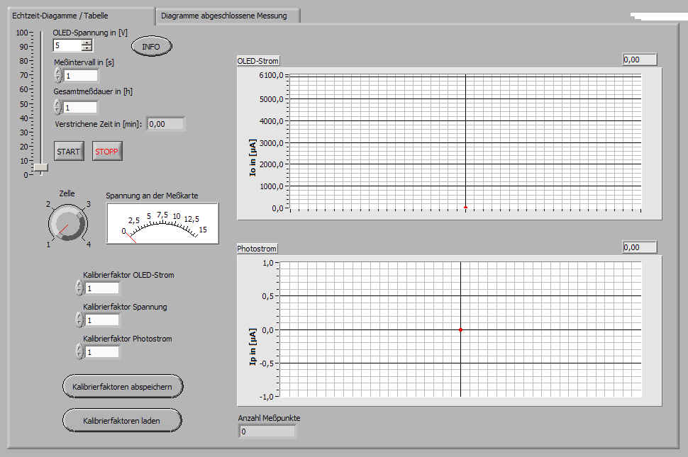

y-t-Diagramm
Ich habe einen Stabilitätstest programmiert und bekomme schon einen Meßpunkt angezeigt, sobald ich das Programm aufrufe (die Messung läuft noch gar nicht). Ist dieses Verhalten normal oder muß ich es progammiertechnisch abfangen? Der screenshot verdeutlicht die Problematik. Weiß jemand Rat?

y-t-Diagramm
Hallo T.Gebhardt,
wenn bei Start schon ein Punkt angezeigt wird, bedeutet das, dass in Deinen Arrays bereits Werte eingetragen sind. Sorge dafür, dass die Arrays leer sind, gehe auf "Aktuelle Werte als Standard" und speicher Dein VI erneut ab. Bei Neustart dürfte dann kein Wert mehr angezeigt werden.

y-t-Diagramm
Mein Chart-Diagramm bekommt seine Werte direkt von der Meßkarte.
Ich habe das gleiche Chart-Diagramm einmal isoliert in einem eigenen
VI programmiert und dann aufgerufen. Überraschenderweise erschien
dann kein Meßpunkt. Aber als ich nun dieses Diagramm komplett in meine
Anwendung kopierte, tauchte der Meßpunkt wieder auf (immer bei dem Wertepaar 0;0).
Der Punkt ist auch vorhanden, wenn das Chart gar nicht im Blockdiagramm verbunden ist.
Hat jemand eine Erkärung für diesen Effekt? Kann dies an Optionen oder Einstellungen meiner Anwendung liegen?

y-t-Diagramm
Hi T.Gebhard,
ich denke marker hat recht, stell dein VI doch mal ein (kannst ja den Code vorher heraus löschen - nur der Meßpunkt sollte noch da sein...)
Oder, lösche dein Graph zum Anfang des Programms einmal per Property Node.
