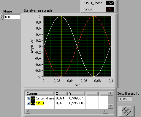

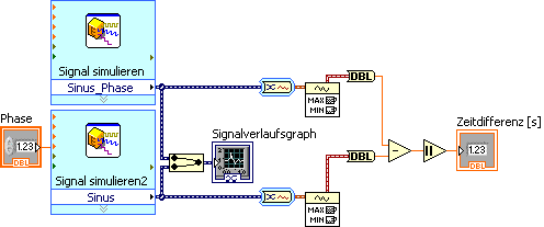

Ich hab jetzt ein Signal dass eine kontinuierliche Sinuskurve simuliert, hat jemand eine Idee wie ich den zeitlichen Abstand von Sin1(max) zu Sin2(max) berechnen kann ?

z.B:
Sonstige .vi  SinusZeitdifferenz_bestimmen_lv85.vi (Größe: 139,01 KB / Downloads: 314)

z.B:
[attachment=45523:SinusZei...en_Lv85_imgp.png]
[attachment=45522:SinusZei...en_Lv85_imgd.png]
Lv85_img[attachment=45521:SinusZei...men_Lv85_img.vi]

vielen dank, genau das wars
